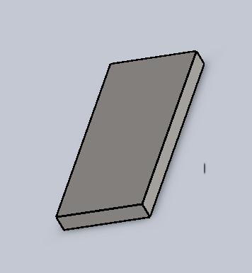

如题,感觉挺难看的 2007不会这么宽 有办法调整吗?

我的是默认设置,没发现有什么不好的地方

好了 ,把工具-选项-显示-反走样线条  勾去掉 就好了
