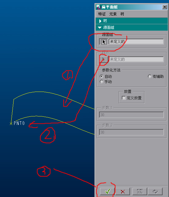

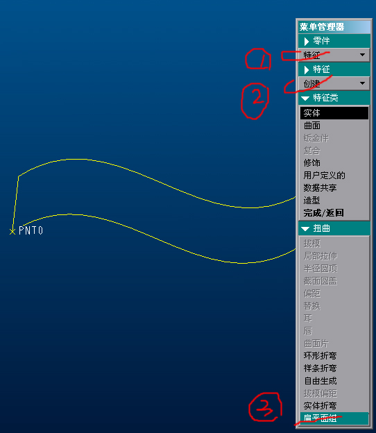

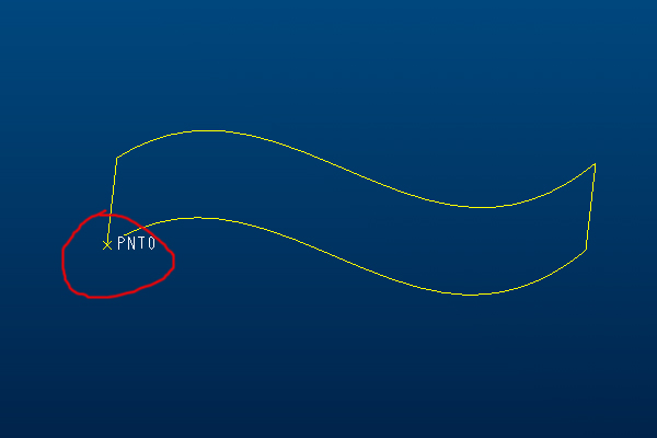

不知道是不是你需要的. l* ^7 x1 {3 H: l  A" ?& F* }3 O( D
过程如下& R% A# g( f" D6 k( x
1.创建点
& p. J- M& \6 u& y2.特征----创建----扭曲----扁平面组5 p. b' m3 P: d  Y3 ]
3.选择展平面---选择点----OK. u, H% t! E3 H, A. S9 L, V9 `0 y
具体见下图
