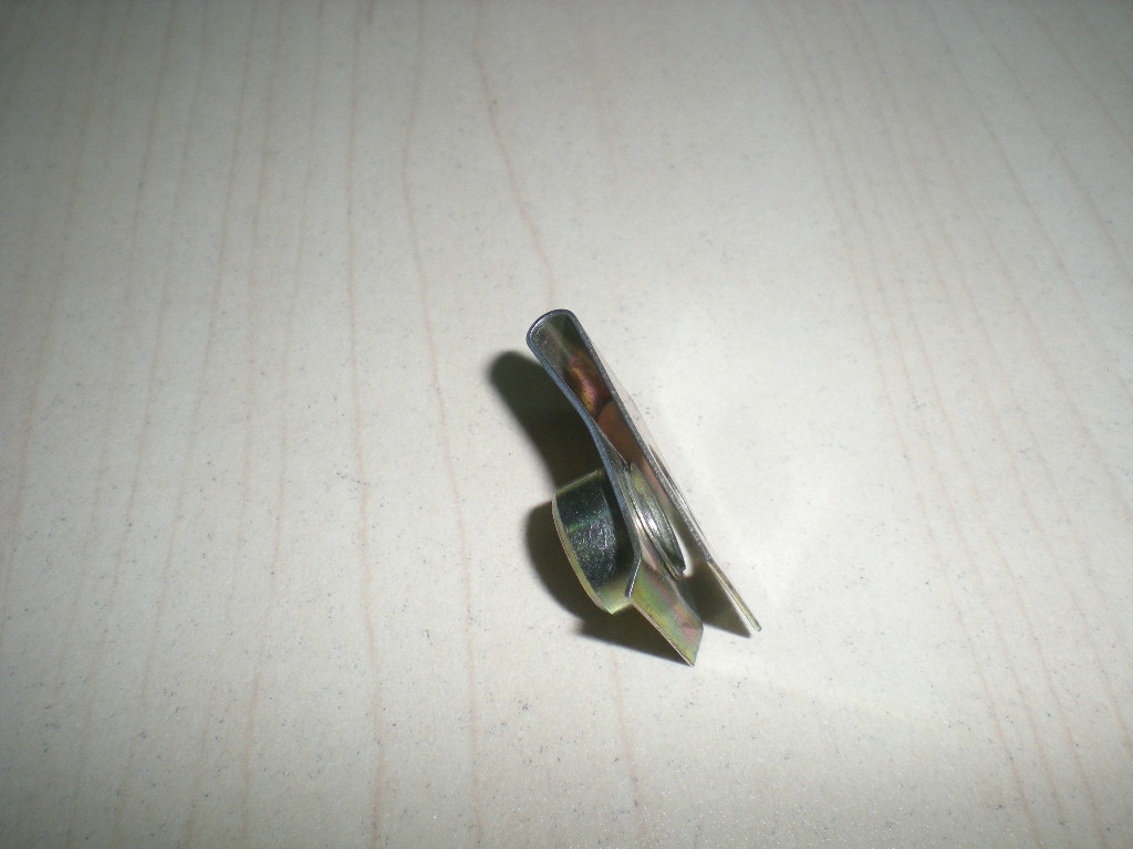

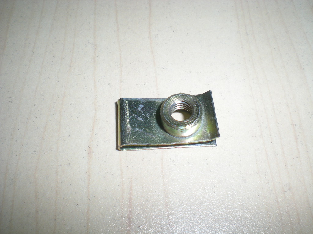

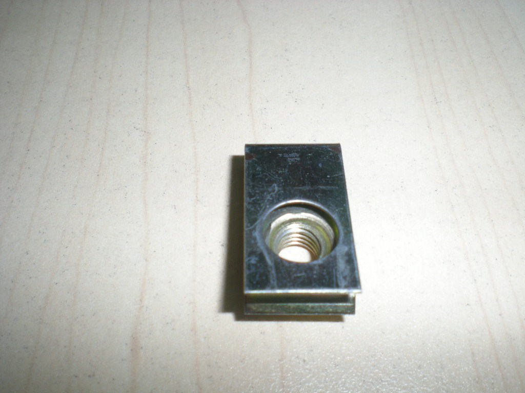

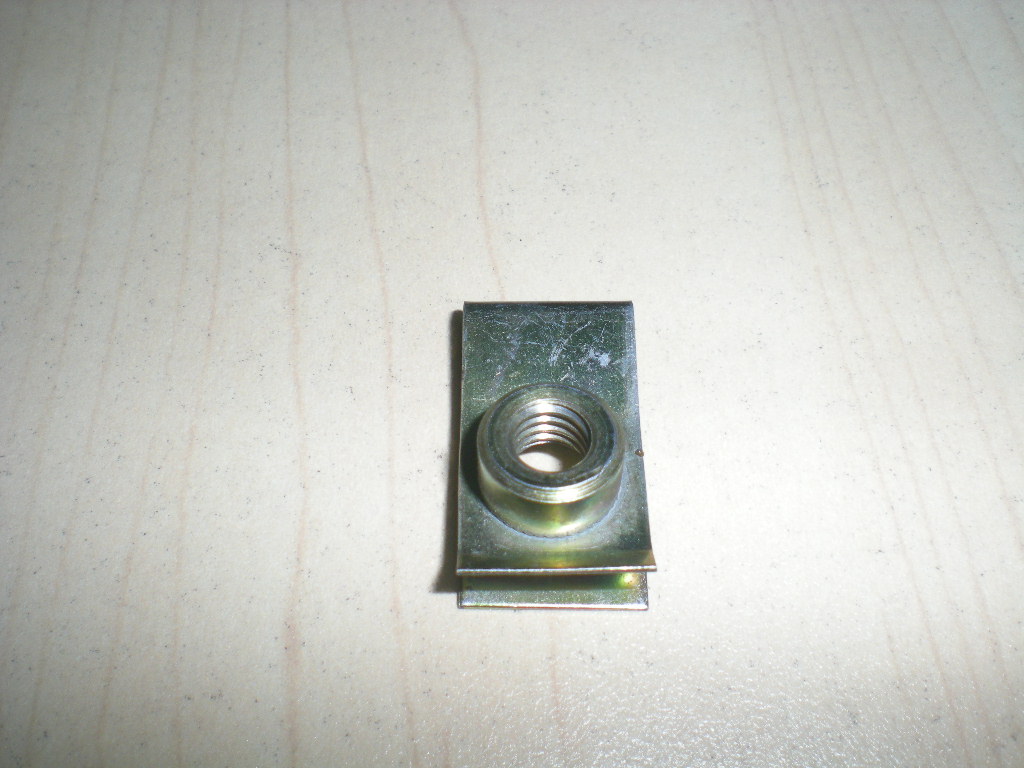

谁用过这种螺母,哪里有卖?

很少见,是非标件吧;按楼上说的,作焊接件加工
发表于 2008-10-10 16:06:02 | 显示全部楼层 来自: 中国浙江台州
这是压铆螺母,螺母买铁件加工就可以.我这里有个厂家的电话有需要我可以提供.(原来像她们要过样品)

只是不知道它的工作原理是怎么的!

什么眼神说这是焊接的,一看就是知道是压铆的。将螺母与成型后的弹片铆接。弹片的功效不错,有防松防震的功效吧,估计还有锁紧作用。这个设计不错。0 `) @! _. E% f# Z; b+ Q" C
用在什么地方,楼主能抓个图出来吗?
, o9 r% w6 _  l2 ?6 Y$ |像这种新型螺母组合件不是标准件,不好买。得自己加工才行。' s. \1 e6 Q. w! ^" N3 ?8 G! f

这个是铆接螺母,我在仪器仪表设计工作中常用。中关村知春路的电子商厦有现货,但尺寸很少。多数情况下需要可以自己设计,没什么技术含量。不适用于大尺寸螺母。6 u% F% l6 v8 d, H: y6 |
如果空间不够,还可以在冲孔同时攻丝,更节省空间,但需要专用机床加工。

这个怎么拧紧呢?

有专门的工厂生产这种产品压铆螺母。  用于薄板件的连接。可以上网查一下。我曾有一个样本,回家查一下,告诉你。

见过,是在汽车空调顶盖上用的.

这个是铆接螺母,有专门的工厂生产这种产品压铆螺母。先将螺母加工好,并将薄板按照这个形状冲压好后,再将螺母和冲压好的薄板件铆接就行了

http://cn.made-in-china.com/image/4f1j01zMeatyGKVEguM/%E9%93%86%E6%8E%A5%E8%9E%BA%E6%AF%8D.jpg0 F2 P9 p3 E% g
涨铆螺母,压铆螺母等铆接螺母系列,有六角和圆型两种。镶嵌件有热压嵌件,超声波嵌件,模具嵌件等。
/ A0 h/ Q' ?: ]  y5 r! Q$ X铆接产品为薄板零件的单边连接提供了极大的便利,无需笨重的安装工具就可完成快速有效的连接并可生成稳定的标准内外螺纹,可实现表面处理后冷作安装,无污染,
# G  a* z& w$ |5 O% P/ e% s是焊接螺母的有效替代产品。 主要应用:汽车-----车身、安全带系统,保险杠,安全 8 s, w" L( F3 H1 h0 ?0 v
带系统,保险杠,安全气囊系统等
