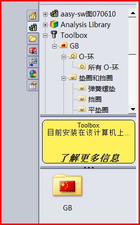

发表于 2008-10-9 17:02:08 | 显示全部楼层 来自: 中国广东广州
不是在TOOLBOX里找的,

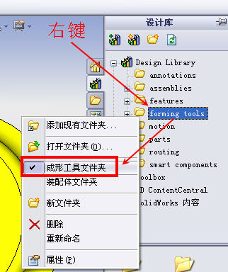

可以自己建立钣金成型工具。你可以点击右键看到设为成型工具
发表于 2008-10-9 17:55:17 | 显示全部楼层 来自: 中国广东中山
成型工具,09和别的版本是一样的,在这:! {" @/ i& e) T* o

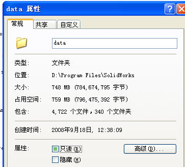

空的?我的这文件有748MB呢,自己试下修复安装吧,不会是你的安装程序不完整吧,我的安装程序是从官方网下载来的。" m: M# n5 A4 ]- g" F4 }, Y

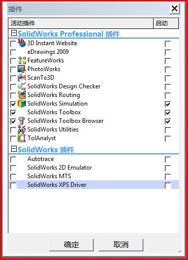

我有的是电驴上的DVD版,但是自定义安装的,插件只选了TOOLBXS和渲染两项。你是不是把所有的插件都装了?
发表于 2008-10-10 10:07:10 | 显示全部楼层 来自: 中国广东中山
回复 10# 4520XZJ 的帖子
你所说的版本我没装过,我的就是1.5G的普通版,安装时选装最全的版本SolidWorks Prermium,别的全是默认。
% F+ f/ ?, p5 c' F2 P; w
9 ^" M' f; Z, v9 R建议你修改下安装,把别的也装上。
 楼主| 发表于 2008-10-10 10:27:01 | 显示全部楼层 来自: 中国浙江金华
回复 11# hahap 的帖子
我也按你说的安装了全部插件,但问题仍未解决。望你发我邮箱试试能不能用,好吗?麻烦你了,谢谢!!!

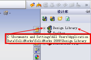

不好意思,刚发现我的SW2009设计库文件路径为(SW2009是装在D盘)
7 q* f& o4 O* D7 m" d2 _* p, B7 v* s6 I6 ^! c$ i/ t0 W4 m
C:\Documents and Settings\All Users\Application Data\SolidWorks\SolidWorks 2009\design library+ W' q4 L% u6 V& Q
0 P/ }" Y1 {0 j, U; z% I* }请你按此路径查找,如能找到“design library”文件夹,请在SW里添加即可。
