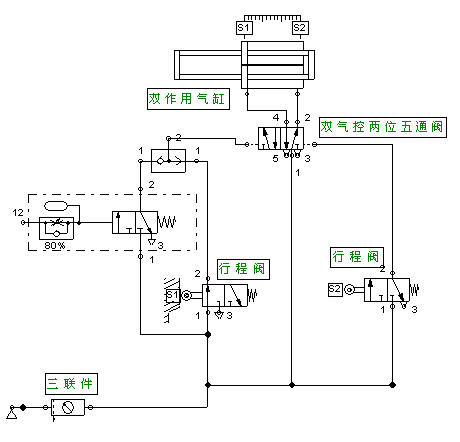

这个气路的功能是:双作用气缸来回振动,但是振动一定时间之后停止,所以用了梭阀和延时阀来做或逻辑和延时。
% T& D* i0 E, D6 v. y' G2 m使用的FluidSim仿真,现在的问题是:2 `+ {1 E  l! @) _# v- y* w
1、如果延时阀的输入(图中标号12)与三联件的右端相连,则延时阀门起不到延时作用(气缸一直来回振动),原因估计是排气的时候,延时阀的气室与参与了排气,气室积累的气体排完了。  ^& @- b, a( ]2 N9 ]- o
2、于是改进了一下,标号12和三联件右侧加入了单向阀,这是可以起到延时的作用。但是问题是,延时阀气体无法排出了,因为系统需要再次启动,此时气室充满了气,延时阀起不到延时作用。
6 g6 a& D/ @& }7 ?6 K3、再改变,把标号12和三联件左侧,也就是气源相连,情况和第二种差不多。仍然无法解决重新启动气室充满气的问题。
8 Z6 [8 {+ q6 I2 S, D  N  x0 k对于1的情况,我觉得,三联件右侧尽管气路参与了排气,但是我觉得气室内的气体没有那么快排完,所以我觉得仿真和实际情况应该有所不同(我没有做实际的气路连接)1 t. e/ t# {; C* S( Z
- Z1 h$ r7 U1 E7 A; H: \3 @
或者请版面上推荐一个合适的方式。
  E) O  `& B) z附件一个是原理图的抓图,另外一个rar格式的是FluidSim仿真用的.ct文件。

我觉得你所犯的是逻辑漏洞。
发表于 2011-5-5 15:57:58 | 显示全部楼层 来自: 中国四川自贡
你第2条说的“系统需要再次启动”,应该是人为或是自动控制实现的吧?而你没有给这个控制设置控制阀。
