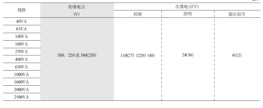

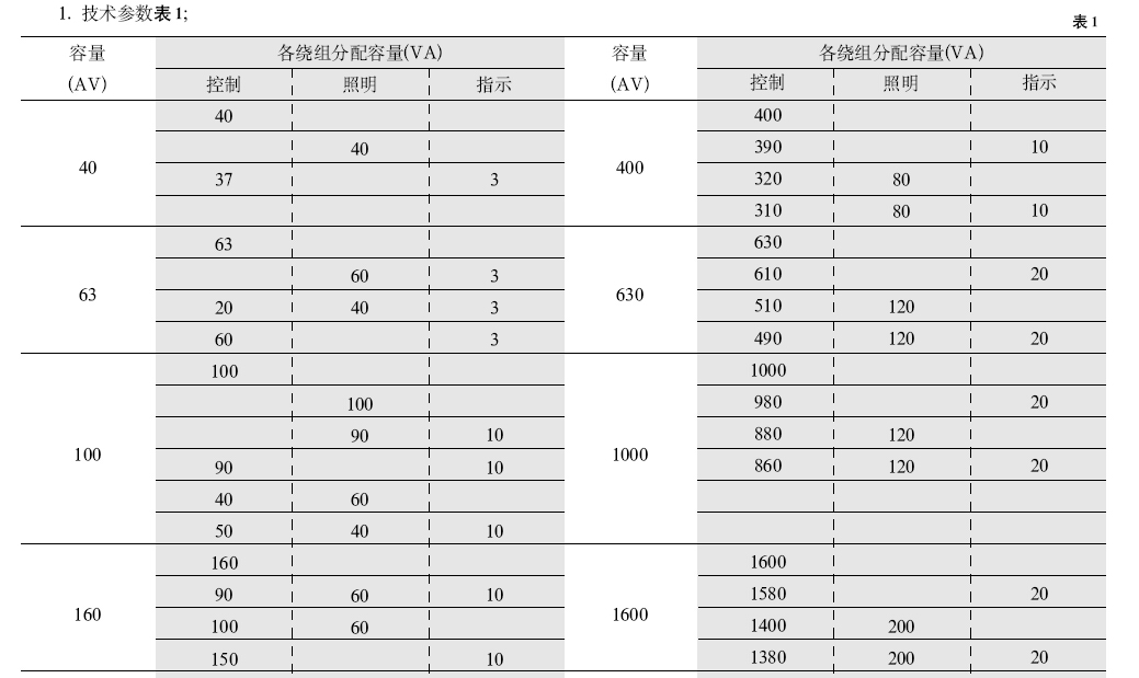

 楼主| 发表于 2008-10-10 13:50:36 | 显示全部楼层 来自: 中国广东江门
大家看一下下面的两张图片,第一张是以AV标识的技术参数,第二张是以VA标识的。
发表于 2008-10-10 17:06:46 | 显示全部楼层 来自: 中国吉林长春
国家标准中规定,可以通过相乘得到组合单位。从这一点来看,S=UI 和 S=IU 可以得到两个等价的视在功率电位VA和AV。但在国家标准中已有明确规定视在功率的单位为VA的情况下,使用AV就属不当了。所以我也认为说明书中的AV应是笔误或是印刷错误。! [% p. [( M# @$ p6 Y7 A
: ^6 H! D0 A# @$ L
另,关于视在功率、有功功率和无功功率的单位,其确切的单位应为:VA、W和var,或者kVA、kW和kvar。原来我也并不注重其字母的大小写,因为近年来,产品标准送审时,审查得很严,这样的差错一律要求更改,所以才引起对此的注意。
