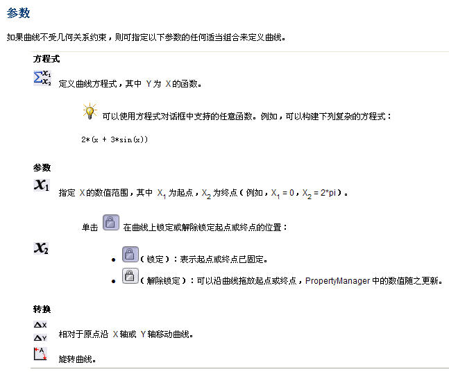

发表于 2008-10-11 11:50:34 | 显示全部楼层 来自: 中国广东中山
回复 1# shoiv 的帖子
SW2009草图新增功能“方程式驱动的曲线”。可以达到您的要求。, i1 o* ]6 d% y

发表于 2008-10-11 15:13:34 | 显示全部楼层 来自: 中国上海
原帖由 eric993 于 2008-10-11 12:02 发表 http://www.3dportal.cn/discuz/images/common/back.gif
& C" f, P4 X1 j% u只能是一个参数变量,范围太窄了,不知道还有哪种曲线可以用方程式
& A$ [; b; t/ c9 w1 B: r- T) G. g. ~/ V% p  L
是的,2009新功能只能是自变量x和应变量y,更不能作三维曲线,但是比起以前没有此功能,毕竟进了一大步,相信以后版本会有很大改进。但即便如此也有很多曲线能用它做出来,譬如各种多项式曲线,三角函数类曲线,各种圆锥曲线等等。
# L8 a6 c8 o  `如果我们确实需要做各种参数式曲线、三维曲线以及其他比较复杂的曲线,仍然可以用SW原先就有的“通过XYZ点的曲线”功能来做曲线,如果输入点数比较多,可以借助Excel的强大功能自动算出点,并自己生成数据文件然后作出曲线。这是最一般的方法。& F5 K& j; O  I& Q2 b% d3 t$ j" u3 X
网上亦有不少做曲线的宏或插件,可以借用。
