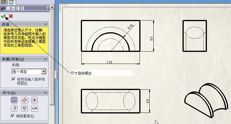

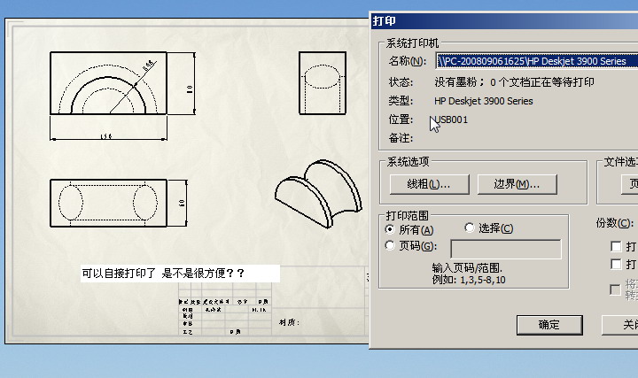

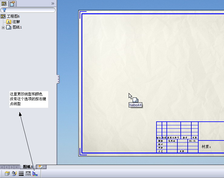

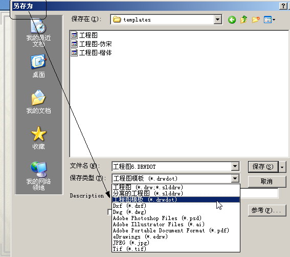

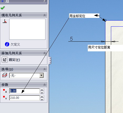

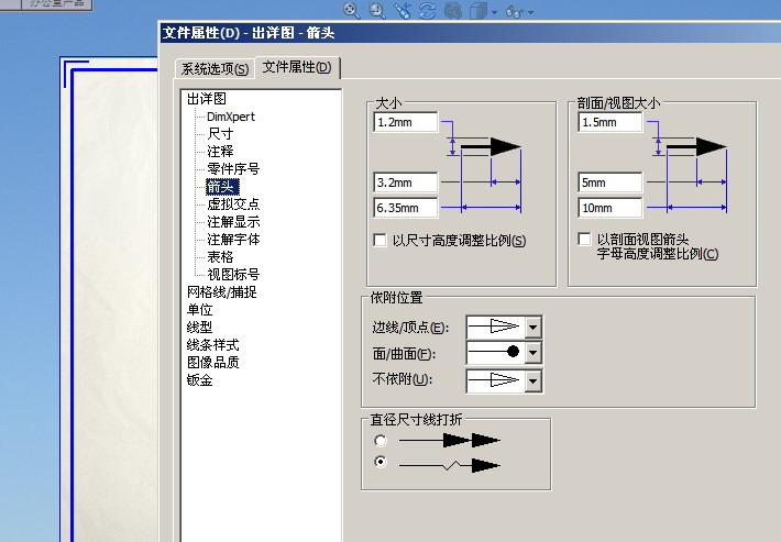

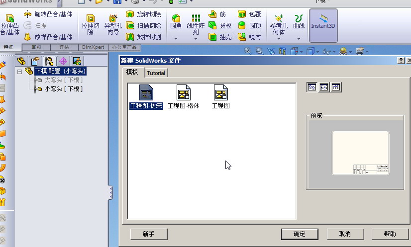

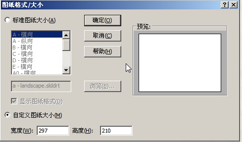

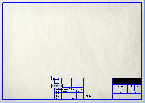

第一步新建一个工程图自己定义格式 不要英文的图框 定义大小 我定义的是A4 大小 297*210 按确定关掉模型视图 按 X 选择图纸1 按右键 编辑图纸 然后和画草图一样 画框框 注意这里的框框可以自己定义尺寸 画好后吧尺寸隐藏(选尺寸按右键)在系统选项设置好 字体 箭头 注意更改线型下面是我画好的图纸 和设置好的模板 出工程图飞快!!几分钟搞定一零件 和 图框!!!上传出问题 嘎嘎!

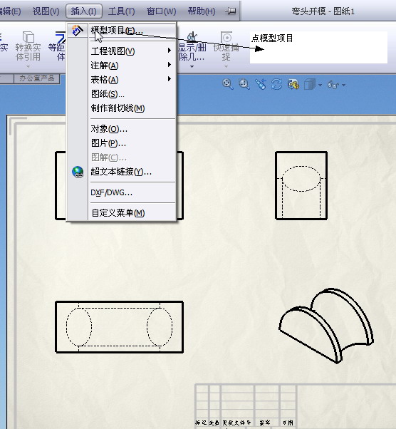

发表于 2008-10-11 15:22:15 | 显示全部楼层 来自: 中国重庆
模型项目的选项是有研究的
模型项目的选项是有研究的,草图里标尺寸的时候也一样,工程图的尺寸是可以拖拽和复制的,等等,有很多技巧,要想完美的出图是有讲究的.大家应该多琢磨.- _! N* }3 x5 i% G+ c

这个能很好使用的人并不多(包括本人)。
* P, l: K7 j+ b+ S6 H9 U  ?曾经研究发现,模型项目的选项很有讲究。还有有时建模的顺序,技巧都有关系

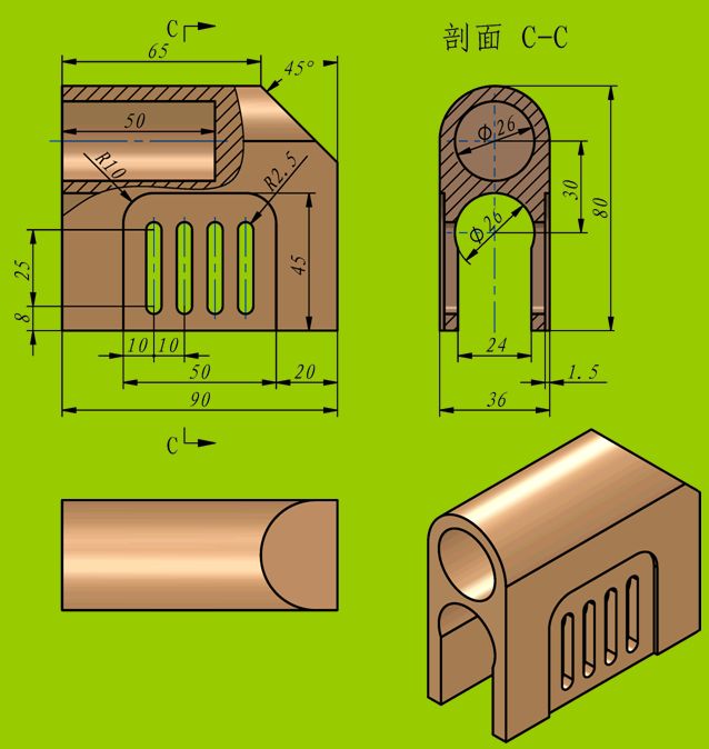

发表于 2008-10-13 16:13:45 | 显示全部楼层 来自: 中国浙江金华
它的工程图非常强大,完全可以胜任工作任务。
它的工程图非常强大,完全可以满足工作需求。
/ P+ N6 r1 N/ [& T( E* `8 L+ {" K

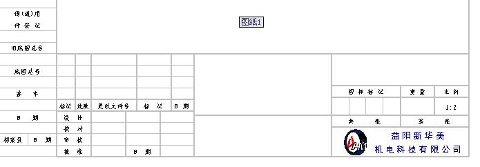

原帖由 461072733 于 2008-10-13 15:01 发表 http://www.3dportal.cn/discuz/images/common/back.gif0 i  Y5 @1 F+ N$ ?- U5 D$ ^. ^7 s
如果CAD里面有公司图标的怎么弄啊,还有就是自动展开的尺寸与实际需要的会有相差
5 A+ v+ c0 p" L: w6 b3 t2 m: _图标可以从CAD里直接导入到图纸格式中,如果是图片的格式则可以插入图像对象!
0 ?# K* C2 @& ]  p# x8 N下图是我做的我们公司的工程图模板,我们公司的图标我是以图片的格式插入到图纸格式中的!
