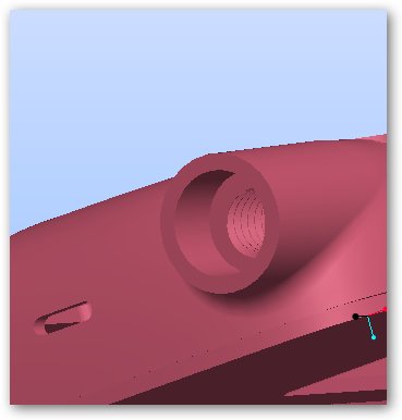

重点是这个手机壳天线位置的那个螺纹孔采用什么样的结构出模最好。[local]1[/local][local]1[/local]$ l6 |; p/ [  P/ `6 j7 c% d& Y- t/ Z

发表于 2008-10-11 22:15:53 | 显示全部楼层 来自: 中国广东深圳
这种行位做的,是出行位的不过没有螺纹的,是翻盖的手机的.
: a7 o5 y' ?" d9 }! r要是有螺丝的就不知道,我想可能是啤出产品后在攻牙吧.
发表于 2008-10-12 13:39:08 | 显示全部楼层 来自: 中国广东深圳
找了下,我知道怎么做了,你看下一下这信就知道了.
发表于 2008-10-12 14:05:41 | 显示全部楼层 来自: 中国广东深圳
发不了图片呀,急人,结构是侧螺纹行位的,不是好难.
发表于 2008-11-16 18:07:41 | 显示全部楼层 来自: 中国广东东莞
哪里是啤出产品后在攻牙啊!有结构出模的
发表于 2008-11-16 20:28:23 | 显示全部楼层 来自: 中国福建厦门
可以用马达在开模时旋出!
发表于 2008-11-24 17:57:27 | 显示全部楼层 来自: 中国上海
螺纹段能用金属螺纹代替,然后当嵌件注塑。

发表于 2009-11-11 20:57:51 | 显示全部楼层 来自: 中国辽宁沈阳
开模前,用电动马达脱螺纹,连带侧抽芯一起完成,再进行其他的推出、侧抽。

发表于 2009-11-29 20:48:27 | 显示全部楼层 来自: 中国浙江宁波
手动的是可以
$ W0 e) }2 |6 s5 z: h但效率没有+ _7 t5 v4 P( c: y8 h7 D7 ]
自动生产就要用油缸了
