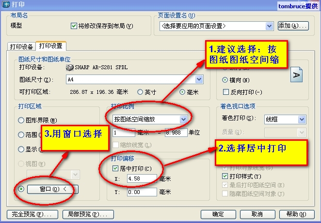

我用的是CAD2007,我要打印完整的一张图,为什么在打印预览时图案不齐全,有的线条不见了?
发表于 2008-10-13 18:41:08 | 显示全部楼层 来自: 中国辽宁鞍山
请检查线条线宽和打印样式

同楼上,你点窗口然后选择你要打印的区域

建议:如图纸

有没有不可打印的图层?图形有没有画到defpoints层上?有没有不可打印的层?
发表于 2008-10-14 11:43:30 | 显示全部楼层 来自: 中国山东聊城
应该是出了打印区域,建议选择打印区域。

图档打印
图档打印的范围选择不全. m" q1 U2 Q- z; a. M
6 f/ W4 y, E7 |2 T; o2 i7 P) n7 O6 g导致不能全部预揽
