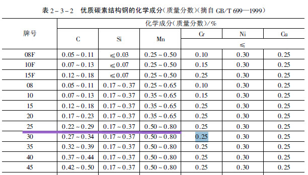

[求助] 日本材料 JIS G 3445 STKM14C.E-C 和TS21 对应中国的牌号
发表于 2008-10-14 16:19:01 | 显示全部楼层 |阅读模式 来自: 中国江苏南京
共2个牌号! x7 x( F: `% T4 ?, q

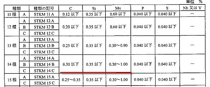

: o' }7 `# ^& Q( b1、日本材料 JIS G 3445 STKM14C.E-C) Q, e5 Y+ t5 h) t4 M3 u
& r6 {: D  [/ ^7 h1 r1 y+ Y0 E这个材质已经找到标准,是机械结构用碳素钢管,但对应中国的牌号还没找到,请问对应中国什么牌号?) w, N# O6 m, b1 J0 g9 a( a; [
0 ]  n/ F# Y( ^+ S' F3 z- E2、TS21
8 t3 t, V7 ?; ]" z
- q, ?% n4 @$ F) ?- M- C5 J这个材质没有找到相关信息,请问是哪国的什么标准里的?对应中国的什么牌号?$ D& N. `4 @+ e! F0 X" ?$ V
/ q7 u4 _2 D, n( N3 P' b
谢谢~!
发表于 2008-10-14 21:55:58 | 显示全部楼层 来自: 中国辽宁沈阳
1没有相关资料显示具体对应何种国内牌号,但是从化学成分对比来看, 同国内的25号相近。/ u2 p. [1 K8 N8 z# G9 x$ K. ]) q
1 z6 ]6 J  f8 i5 o  D; Y9 T# ?/ `
JIS G 3445-2006 机械结构用碳素钢管; L3 [( ^: _3 w+ u  V) X
