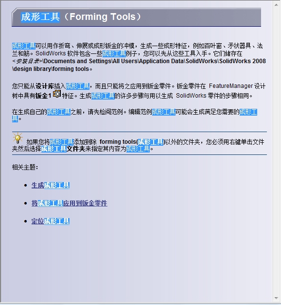

钣金件里有冲压拉伸的工序,请问在SW里怎么做?是不是需要专门的插件?需要什么样的插件?哪里可以下到?请指教。

应该可以用压凹命令吧?

用钣金的成形工具就可以实现.; K: I3 ?7 t2 C5 N+ c8 c
具体用法可以参考帮助中的指导.
