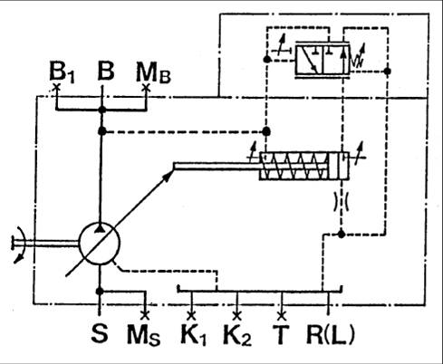

请问下恒压变量泵的工作原理怎样的 恒压变量泵.jpg ,如图所示?这里先谢过了,急用。
发表于 2008-10-14 22:57:19 | 显示全部楼层 来自: 中国上海
在液压泵刚启动时,B口压力为零。此时控制活塞在弹簧的作用下(另一腔压力为零),处于最右端,液压泵斜盘的摆角最大。在B口压力逐步建立后,换向阀在压力油的作用下换向,控制活塞的右腔和高压油连通。此时,活塞在高压油的作用下逐步向左移动,压缩弹簧,直至弹簧力和液压力平衡为止。这样随着B口压力的不断升高,液压泵的斜盘摆角逐步归零,实现恒压控制。0 Y. y4 E4 m1 {! s4 o
这仅是个人的理解,如有不妥之处,请各位指出。  |  x4 l4 v  z8 J9 w9 P+ w

 楼主| 发表于 2008-10-14 23:08:00 | 显示全部楼层 来自: 中国河北邯郸
液压泵的摆角归零时,那岂不是不输出流量了?
发表于 2008-10-14 23:29:54 | 显示全部楼层 来自: 中国安徽马鞍山
所以恒压变量泵主要用于有高速和低速两种工况的场合,在高速低压时,泵相当于一个定量泵,输出流量最大且不变;当压力达到恒压变量泵设定压力时,泵开始进入恒压工况,调节泵的排量和负载需要的流量相适应,当负载需要很小流量(如保压时),变量泵确实输出很小的流量,可能仅仅用来补充系统的泄露    不足之处请大家指教
发表于 2008-10-15 19:33:41 | 显示全部楼层 来自: 中国上海
原帖由 wjianfen007 于 2008-10-14 23:08 发表 http://www.3dportal.cn/discuz/images/common/back.gif0 ?# M) B5 @/ ?
6 x6 x3 g+ s" u  ]4 A1 p0 S
液压泵的摆角归零时,从理论上讲应该是没有流量输出,但是实际上的归零不会那么准确,估计还是有流量输出的,只不过流量很小罢了。即使真正实现了液压泵零流量输出,那也应该是一个瞬间,不可能长时间持续零流量输出,毕竟液压系统是存在泄漏的。
发表于 2008-10-15 19:56:26 | 显示全部楼层 来自: 中国广东广州
只能说在零位附近,由于泵与系统均有泄漏,斜盘不可能到零位的。

发表于 2008-10-28 19:39:55 | 显示全部楼层 来自: 中国湖南长沙
刚开始确实是最大排量位置,但是随后随着负载压力升高后,达到恒压点,也就是达到设定压力时,那个恒压阀是怎么保证恒压的呢?我看到力士乐的样本上说是达到恒压点后变量泵仅供给执行器所需的油液流量。这个流量有大有小,系统又是怎么保证提供所需的流量的呢?

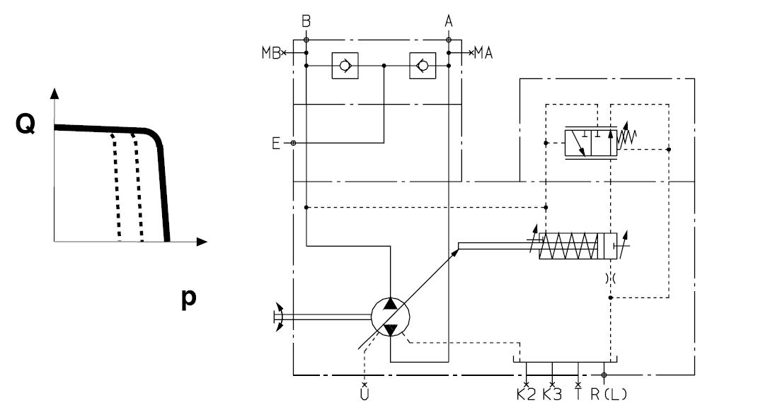

流量变化曲线如下:

发表于 2010-1-15 20:09:46 | 显示全部楼层 来自: 中国浙江温州
当DR恒压控制泵达到恒压设定值时即截止压力,输出的流量可以为0,但并不表示摆盘摆到0位置,这时摆盘摆到很小的位置,使内部流量和内部泄露相一致,并维持负载的压力。
" h, [' c1 f' X4 `, ?" j3 f2 _恒压泵的使用有3个方面,一个是低压保持全流量输出,另一个是达到设定值时无输出流量保压,还有在未达到保压值前即流量曲线下降段可实现高压对负载的推动,既负载降到设定值以下时可继续提供流量,这样的好处是可以补充系统的泄露以及动态的保压。
; [% M, P" k  D  ]3 e因此恒压泵适用于低压快速动作,及高压慢速进给和保压的场合,并具有节能的作用。
