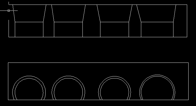

本人刚学MC想用后处理搞个程序,图纸大概如附图所示,只要加工角度(角度为7度)!这是个实体!用的是曲面流线加工,刀路什么的基本没什么问题可是就是程序太长了(应该是超长,机床内存放不下)想请教各位大师可否有简便点的方法或者有个在后处理时候有没有套用子程序之类的!万分感谢!

用CIMCO Edit 边传边做啊
发表于 2008-10-15 14:42:19 | 显示全部楼层 来自: 中国上海
不要用曲面流线 ,用其他方式
发表于 2008-10-15 17:03:42 | 显示全部楼层 来自: 中国上海
用2d的外形铣削,铣斜壁,直孔可大幅减少程序长度
发表于 2008-10-15 20:13:14 | 显示全部楼层 来自: 中国台湾
你可以用 2d sweep的工法, 只要畫圓弧(記得要打成2段以上,不要全圓)/ R4 T5 F" b4 ~/ R2 e: K2 f4 w
再加上斷面(依照你的圖面應為7度斜面),程式轉換出來就很精簡,全為
0 R) n6 x( U: ~. g1 H( zG02/G03程式碼, 邊傳邊做 OK.
 楼主| 发表于 2008-10-15 23:02:05 | 显示全部楼层 来自: 中国上海
谢谢大家的帮助!我明早试下!还有个问题想请教下zhuyi0829 朋友,用你这方法加工出来的7度斜面圆弧的精度怎么样呢?因为这是个夹固式类型的刀具夹体!
发表于 2008-10-22 21:03:25 | 显示全部楼层 来自: 中国上海
用普通铣刀,合金的能做到+—0.1度,左右切削量越小,精度越高,用曲面做也行,但走出的圆弧有明显的印记
发表于 2008-10-24 22:21:18 | 显示全部楼层 来自: 中国江苏苏州
呵呵。圆的地方子程序
2 J2 v, `5 Z. a2 m1 r那梯形的地方用宏应该是最简单的。程序不超过120行
