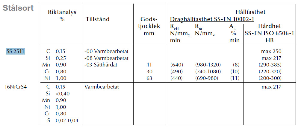

ss2511-08是什么材料,有什么材料可以和它替代吗?
发表于 2008-10-15 21:18:43 | 显示全部楼层 来自: 中国辽宁沈阳
同美国的碳素钢16NiCrS4化学成分相近,见附件。
