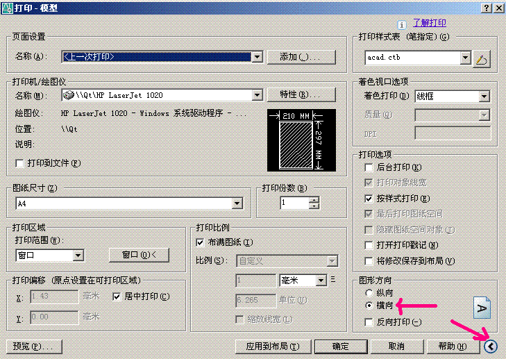

发表于 2008-10-18 13:15:12 | 显示全部楼层 来自: 中国广东佛山
如果在打印机放纸是纵向,但又想将图以横向打印在图纸上的,要在打印设置里将图形方向设置成横向,在“打印..”菜单里设置里,图纸尺寸选择纵向即可,如2楼图示。
