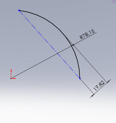

每次只能选到 圆心到那个点
/ \5 k; Q9 U) l8 z
2 g- j9 P6 ?1 |4 ?1 O) K- v; u怎么才能选圆弧的最外边和那个点呢?

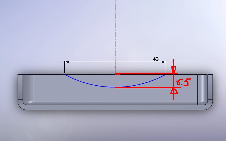

选圆弧时按住shift键即可
