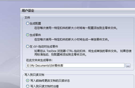

如题,如何设置,使Toolbox生成的零件在模型的当前目录下???
 楼主| 发表于 2008-10-16 15:10:42 | 显示全部楼层 来自: 中国山东青岛
补充一下,就是在toolbox-配置中设定一次,不需要进行反复设定生成新零件的文件夹的位置,无论你是工作在哪个目录下面,toolbox零件自动保存在当前工作目录下。

发表于 2008-10-16 18:50:58 | 显示全部楼层 来自: 中国河南新乡
一般常用的都是另存为,存到当前目录下!目前还没有发现更好的办法
发表于 2008-10-16 19:06:33 | 显示全部楼层 来自: 中国安徽合肥
sw2009有这个功能
发表于 2008-10-16 19:38:51 | 显示全部楼层 来自: 中国吉林长春
回复 6# xuwenhua 的帖子
你说的这个功能08就有,但是目录是一定的,不能像搂主说的“无论你是工作在哪个目录下面,toolbox零件自动保存在当前工作目录下”!
+ G3 U$ F$ h1 [, x8 i
- W- r1 D  h' H+ G2 B$ }2 p8 P' y; h其实Sw实现这个也不难,只要每次生成标准件时候检测一下当前工作文件的目录。。。希望以后能有所改进!9 k# ^2 ~% y' q% h5 B! Z
