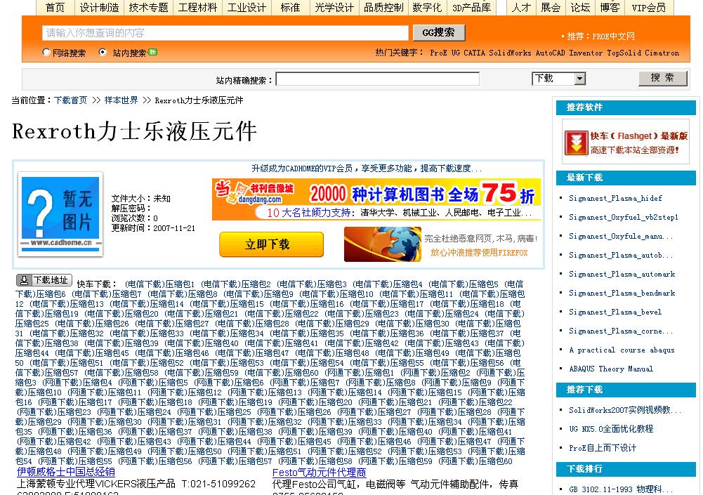

, M1 h* a; A' m3 L: [" U  o一般有以下几条途径:" T  x! e( N9 D% Z% A5 _5 q
1、上rexroth的网站,http://www.boschrexroth.com/corporate/en/index.jsp
0 m6 T9 d, N8 _$ R1 g# b2 u& t' C2、找代理商/ V+ Y/ b* O% H& ]% v9 h/ w; G
3、三维论坛中也有,自己可以通过搜索找到
发表于 2008-10-16 22:53:58 | 显示全部楼层 来自: 中国四川成都
Rexroth液压元件样本下载:http://www.cadhome.cn/down/2007/1121/down_73181.html
