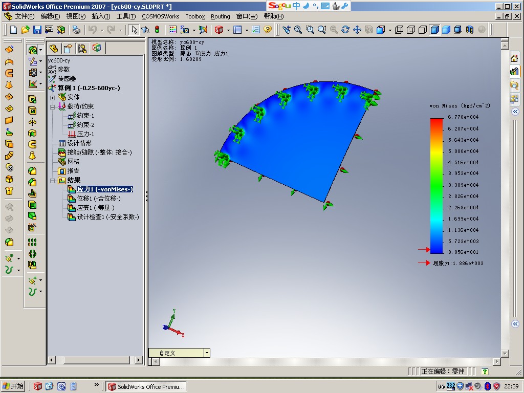

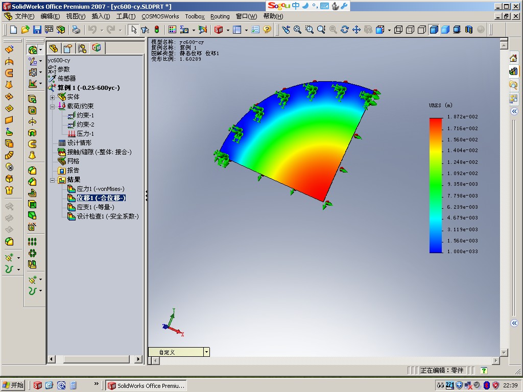

作了一个静态分析,结果见图,应力显示合格,位移有不合格区域,为何应力在安全范围内,而应变会不合格呢。

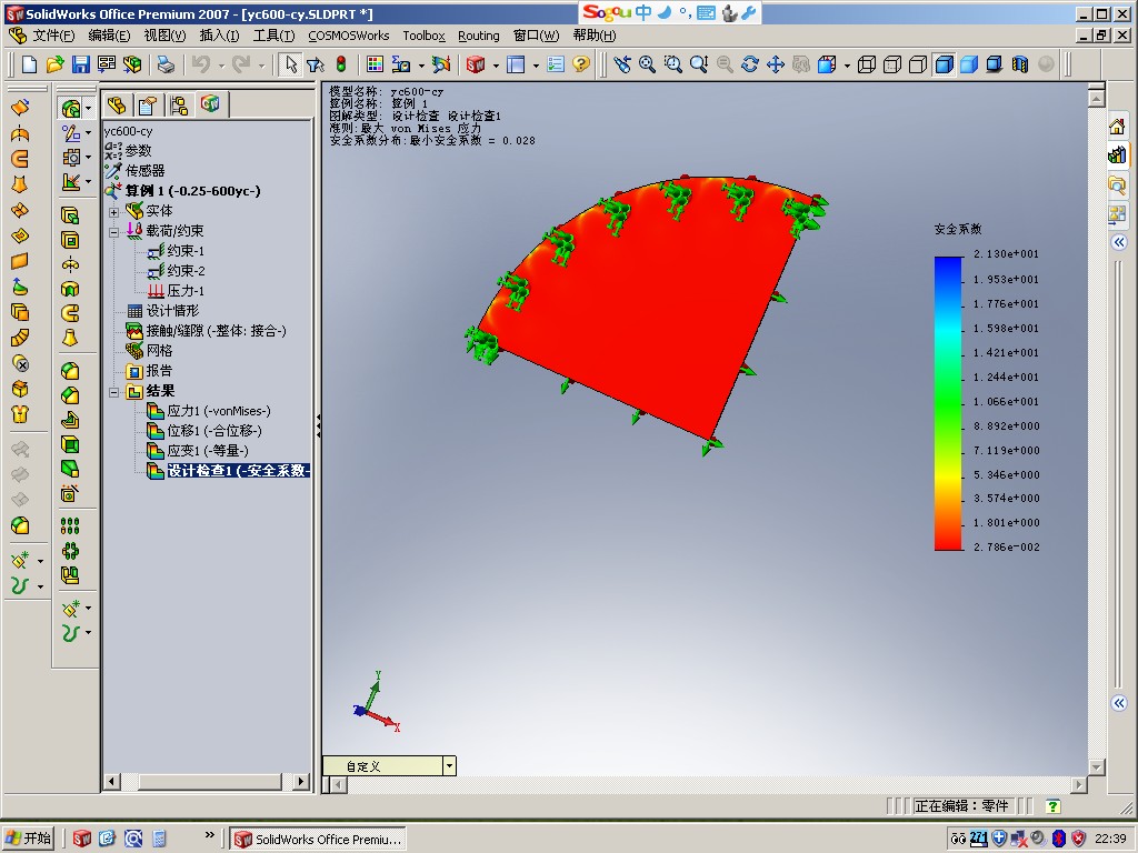

你的应力也超了,安全系数只有0.028呀!你的材料屈服强度是1.866E3,你的最大Mises应力已达6.77E4.

是否意味:应力图解中只要找到红色区域,并把此处应力降下来,如此多次,可以完成设计修改。
4 t. d1 ]+ ~0 i4 R' |+ [谢谢了
发表于 2008-10-26 10:41:05 | 显示全部楼层 来自: 中国河南洛阳
对;像你图中的情况,大范围的应力都超了这肯定是不行的;改变结构和尺寸选择更强的材料等再算,直到最大应力在屈服强度以下并有一定的安全系数保障才行。
