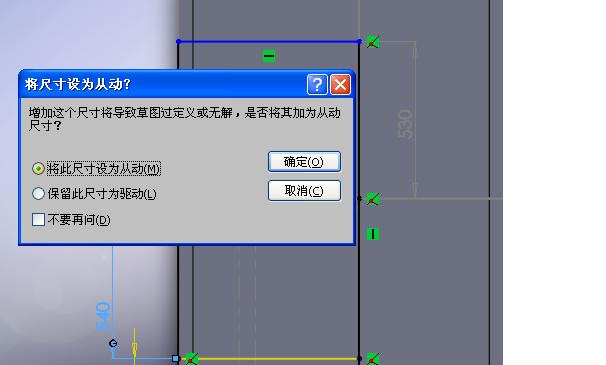

在草绘时标出现这个图标怎么回事?谢谢谢!!!
 楼主| 发表于 2008-10-17 11:34:37 | 显示全部楼层 来自: 中国重庆
怎么把这个图标去掉?
发表于 2008-10-17 11:43:27 | 显示全部楼层 来自: 中国河南新乡
说明你的草图已经完全定义,或者你所标尺寸从其它尺寸或约束即可推理出来,是忙于重复标注!; F& J' L* L- K( D/ ~8 q
若想让其显示,直接做为从动尺寸显示即可,也可正常打印出来!

 楼主| 发表于 2008-10-17 12:14:47 | 显示全部楼层 来自: 中国重庆
但是不能对尺寸进行修改了啊,关键是要对尺寸进行修改。
发表于 2008-10-17 13:42:12 | 显示全部楼层 来自: 中国福建厦门
你的草图已经完全定义,再标就出现过定义了,你还怎么修改啊?. B7 ^. H  K: I' `- k3 h( X5 g5 |
要想重新标准这条线段的尺寸,把其他标准好的尺寸删掉一个试试!

草图过定义,就这么简单!
