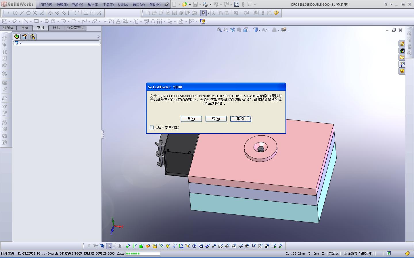

[求助] 内部的 ID 无法符合以此参考文件保存的内部 ID
发表于 2008-10-17 15:27:10 | 显示全部楼层 |阅读模式 来自: 中国上海
我打开装配图时出现这样的报警,内部的 ID 无法符合以此参考文件保存的内部 ID,我如果按是就会打开其他的东西了,请问各位大侠,这是怎么回事呀?如何解决?
发表于 2008-10-17 18:51:39 | 显示全部楼层 来自: 中国河南新乡
说明在你已经打开的零件中存在有与将要打开的零件名字完全相同的,如果选择是,就是用已打开的零件来代替将要打开的同名的零件,选择否,则无此问题!7 y" K: O" g: }& D! ?8 M
 楼主| 发表于 2008-10-17 20:34:36 | 显示全部楼层 来自: 中国上海
正如楼上的大侠所说,选择否就没问题,但以后每次打开这个装配体都要询问,我已找到解决办法,就是把这个装配体打包,以后使用打包后的装配体,就没有这个问题了。大家有没有更好的方法呀?

发表于 2008-10-17 22:06:10 | 显示全部楼层 来自: 中国山东烟台
这个事情提醒我们,建模时文件名一定要讲求技巧,既要有意义,又要避免重名,这点在大型产品设计中尤其重要
