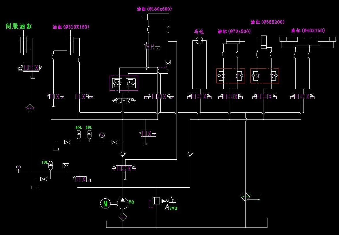

 楼主| 发表于 2008-10-31 10:37:59 | 显示全部楼层 来自: 中国江苏苏州
我想问,这系统用蓄能器节能,是否有不合理之处,或怎样搞更合理。
