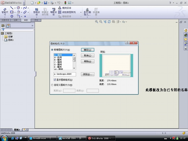

如图想把这个模板文件重新定义.

打开solidworks\lang\chinese-simplified\Tutorial\下的模板文件修改为你需要的后保存即可。

谢谢楼上了,我试一下
发表于 2008-10-18 16:56:34 | 显示全部楼层 来自: 中国浙江杭州
4 楼 说的对,不过要改好得下点功夫。1 ^7 E( s8 n, l. {4 E% @
我也刚学sw,为 GB 图纸格式和模版还有明細表搞了一周,总算基本学会了!!!!
