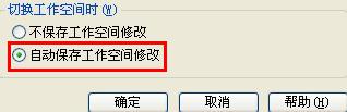

你可以自己新建一个工作空间的。

工具——工作空间——工作空间设置

工具\选项\配置\输出你设置好的空间配置就好了,用的时候就输入并置为当前
