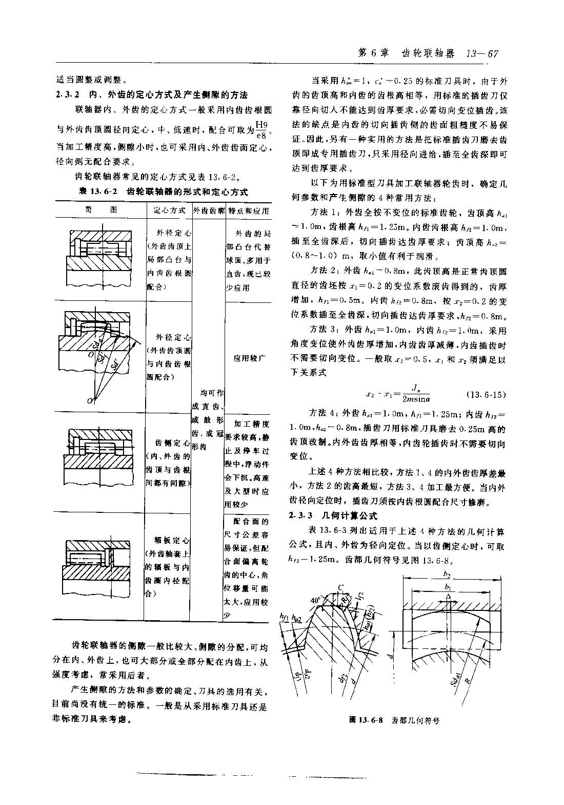

齿轮联轴器的内外齿圈的齿顶和齿根高是如何确定的?
3 f: Z! c, P% h; m1 x1 f有的资料是这样的:
$ m2 e9 u$ x4 W6 {' A8 t       外齿圈:鼓形齿,齿顶高1m,齿根高1.25m: ^2 ^# Q$ K& e! _; S- U: |  L
      内齿圈:齿顶高0.8m,齿根高1m
$ o* O$ u* C+ ?% u不知诸位是如何选取的?6 x9 Y7 N! ~9 R. r3 T

发表于 2008-10-19 08:51:40 | 显示全部楼层 来自: 中国江苏苏州
楼主的问题在《齿轮手册》第二版P13-67中有详细说明。
- F9 [0 |, m0 ?1 f3 m  f我们在设计和测绘中都是按楼主的数值进行的。' e3 e! B: I8 `. e9 R0 X# G  \
