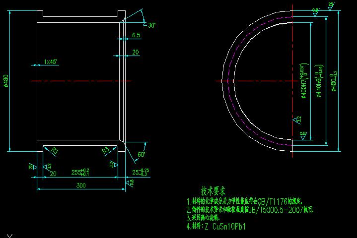

如图所示,铜套在线切割切开后会发生什么变化,线切割时内孔需留多少余量?切开后怎样进行加工才能达到图纸要求?8 B! [' @; I$ n" f
(注:内部还有一些沟槽和螺孔,此图略去。)

我的意见:% p; w3 \( C4 }; i& K
1.如果铸造成一个圆筒,尺寸好结构要求很高,在切开前内外直径都要留量。如果内径的尺寸是400,那一般需要留3~4mm,一般就够了。线切割的变形并不大。如果要求不高可以全部精加工后线切割,一般有0.6~0.8mm的缝。
$ l* E0 a" V7 B! ?8 Z; W% @2.如果采用单板毛坯铸造(就是铸出两个毛坯),可以先将两件的结合面刨好,在用锡焊焊牢,在外面打上卡箍,用车床按图车成。这种方法尺寸和结构变形都小。最后加热把两半分开。

精度要求高的话尽量不用线切割,变形不易控制! [8 D# K8 T/ W  V' S
. V0 G  `3 e; T# A. Z8 G# p个人意见同3#楼老虎的方法2

虽说铜套会有所变形,但是根据图中的壁厚,这种变形是可以加工后进行矫正的。

分两体,先加工端面,焊接焊道在内孔处,加工好外圆,装上工件后,再加工内孔,可防止变形.

是做滑动轴承之用,内孔穿轴,外壳固定在箱体内。箱体是剖分结构,若采用镗削加工,有点麻烦。
% F6 O/ G- I0 g4 w0 Y/ l不过还是感谢qq12142111的建议。

如果作为轴瓦用,直接线切割,甚至锯出来都可以符合使用要求

1.既然作为轴承用,那么切开有变形也没什么大问题,因为还要进行刮研等精加工。3 r* d3 A! W* l& t7 y" i
2.既然采用浇注,可以在浇注时就预留下切割缝,留下一小段长度【中间】,这样可以有效减少切开后的变形。( B1 F) y7 R( g5 D) G
3.可以的话,按87度角,沿外园切点斜向切槽,可提高此轴承的精度。
; a5 [. w2 s" \# |0 b( U& ?; Q4.切槽宽度应当在允许的情况下尽量放宽,要给铜套收紧预留相当的空间,就算以后投入运行,保养修理时仍然需要收紧并精加工内壁。7 E) z+ i% Z: _: G$ l' E7 J
5.加工需要预留多些余量,加工时最好还是装配好【入箱体】后先上镗床修出整圆,然后手工再手工刮研。

还是采用两半,用焊锡焊接后加工的办法好,其他的办法不好,我们以前用这个办法干过,效果不错。

根本没有必要考虑线切割开以后的尺寸要求,最主要是控制厚度均匀性要求,根据自身经验个人认为应在0.005mm!这是做轴瓦的重要指标!
