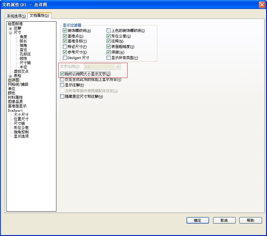

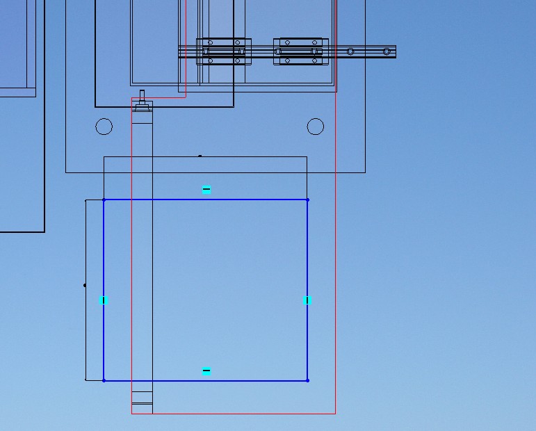

为什么我的草绘里的尺寸数字这么小,怎么才能调大啊?
发表于 2008-10-21 17:06:28 | 显示全部楼层 来自: 中国上海
我试了下,那个出详图中的修改只是对出工程图有用的吧
$ [8 P, v2 E4 b# X% `你这个现象我还真没有碰到过,
! V: h; `% l2 |2 k1 B* _* C: X你可以尝试将工具---选项中全部重设试一下& d: a. q" ~6 x2 k; m& o
不行的话将solidworks干净的卸载掉,再从新安装一下看下行不

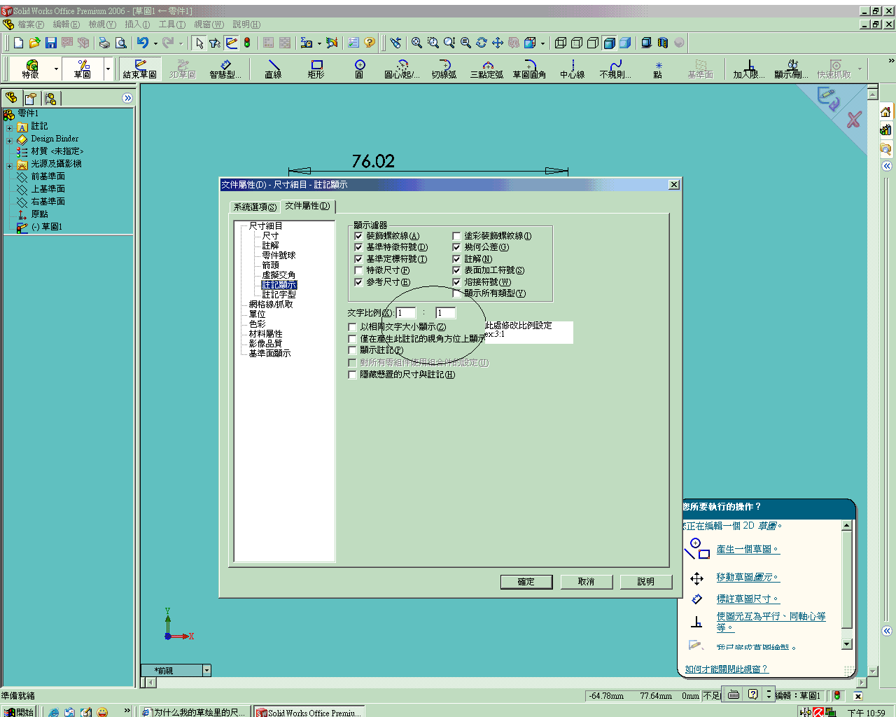

发表于 2008-10-21 23:08:50 | 显示全部楼层 来自: 中国台湾
1.bmp 7 q0 y1 P& `+ m  {; P
不好意思只有繁體板.
发表于 2008-10-22 06:47:33 | 显示全部楼层 来自: 中国山东济南
2009
我用的2009版本,就是在出详图中修改啊。
 楼主| 发表于 2008-10-22 12:09:52 | 显示全部楼层 来自: 中国浙江杭州
回复 6# 7# 的帖子
非常感谢你们,按你们的说法,我的问题已经结决了,
