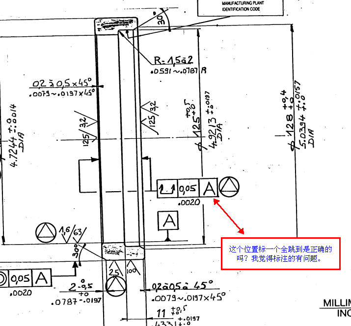

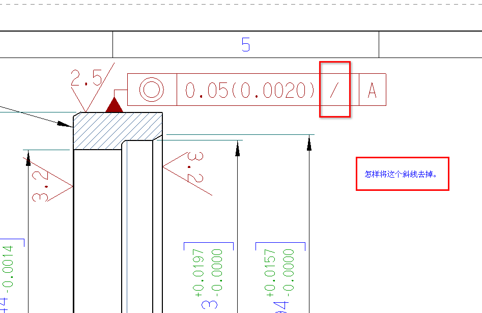

[讨论] 形位公差标注的请教
发表于 2008-10-21 23:00:41 | 显示全部楼层 |阅读模式 来自: 中国广东东莞
请教各位了
发表于 2010-8-12 20:42:09 | 显示全部楼层 来自: 中国上海
不是很清晰。。。斜线去掉应该是直接双击该符号在尺寸后面或下面几个选项里看看。。。; F$ U. u  M, l* J. V# X( w

你那个零件在上下底面方向不是平行的?怎么测全跳动?
发表于 2010-8-17 22:07:27 | 显示全部楼层 来自: 中国江苏淮安
从理论上讲是对的。主要看两端面是否确实需要全跳动。
发表于 2010-8-17 22:45:28 | 显示全部楼层 来自: 中国江苏常州
孔作基准,没什么问题吧。
发表于 2010-8-18 14:05:21 | 显示全部楼层 来自: 中国北京
对轴线的全跳动,没有问题
