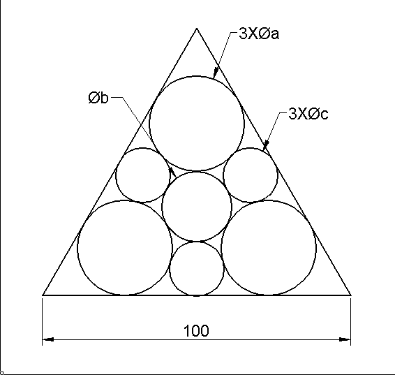

1. a 之直徑值為何?
; p- i4 i' M5 U  ?    (A) 30.8889   (B) 30.8898   (C) 30.8988% p: c3 Q: ]4 l# z
2. b 之直徑值為何?
3 j3 b) Z; w. c' k5 W    (A) 22.7376   (B) 22.7637   (C) 22.7736
: c, l' u" k7 X/ p. P3 y2 ^3. c 之直徑值為何?3 V( M& ?( L# L
    (A) 17.4088   (B) 17.4808   (C) 17.4880

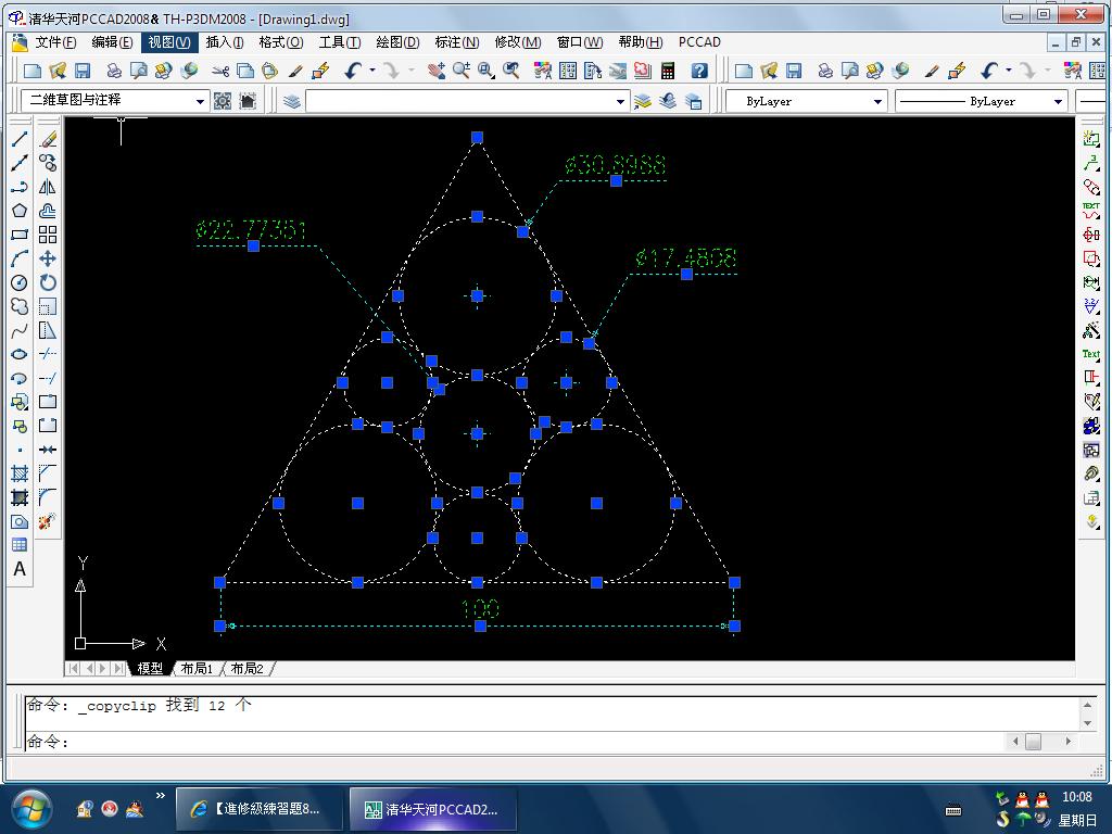

发表于 2008-10-22 16:31:59 | 显示全部楼层 来自: 中国江苏无锡
已完成,拿出来晒晒。$ {% x& P8 n. ~) q0 p1 X

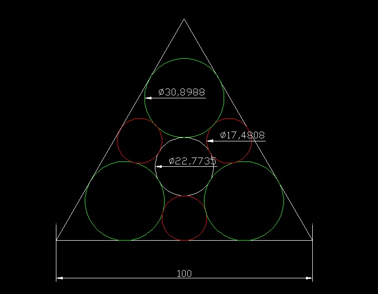

发表于 2008-10-22 22:42:28 | 显示全部楼层 来自: 中国江苏南通

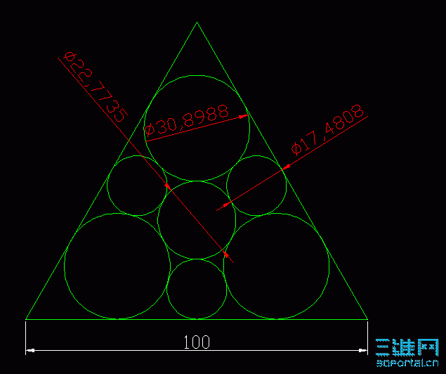

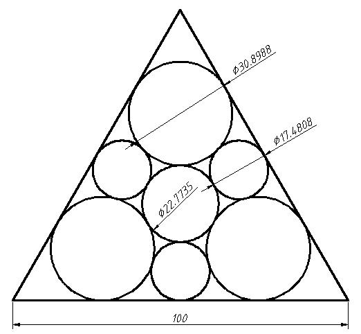

答案:C、C、B
2005llnn + 5 很好
发表于 2008-10-24 16:26:19 | 显示全部楼层 来自: 中国广东韶关
答案:C  C    B

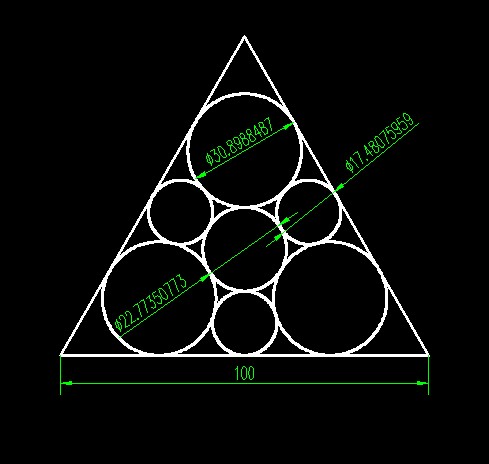

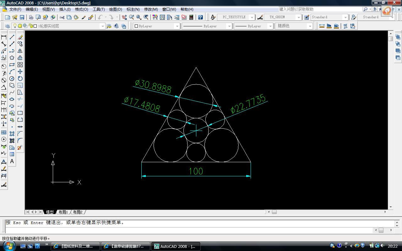

发表于 2008-10-26 11:50:31 | 显示全部楼层 来自: 中国台湾

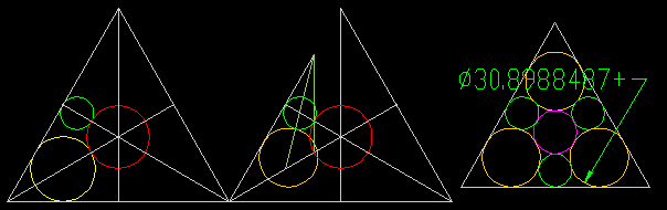

a 之直徑值為何 30.8988487029-
2005llnn + 5 很好

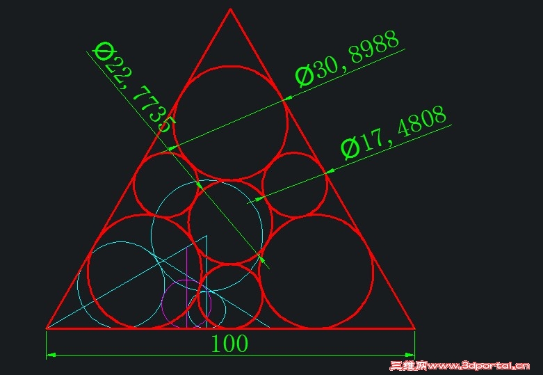

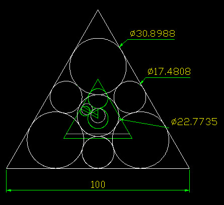

发表于 2008-10-27 10:52:59 | 显示全部楼层 来自: 中国上海

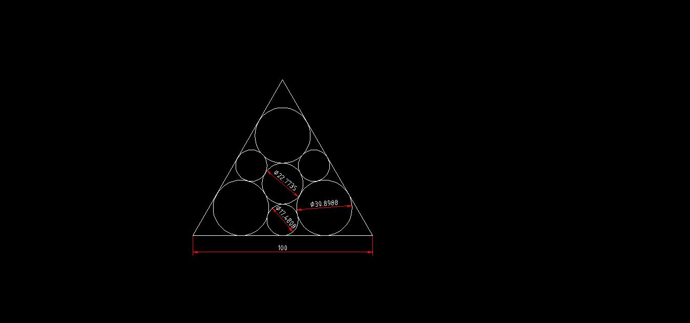

交作业了,用的86的方法。但为什么数据差这么多呢?奇怪
/ p% }  A: S" Y+ ?
. w% b. p. ~9 M. s[ 本帖最后由 forrestgump 于 2008-10-27 10:57 编辑 ]
2005llnn + 3 鼓励

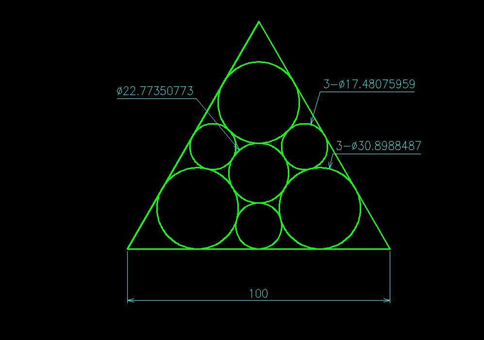

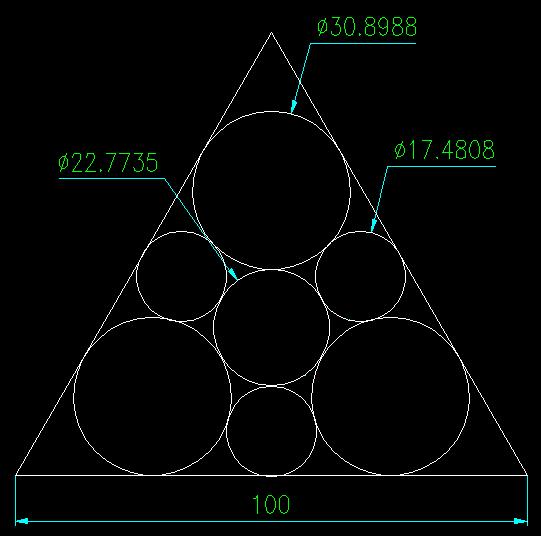

 楼主| 发表于 2008-10-27 21:31:29 | 显示全部楼层 来自: 中国台湾

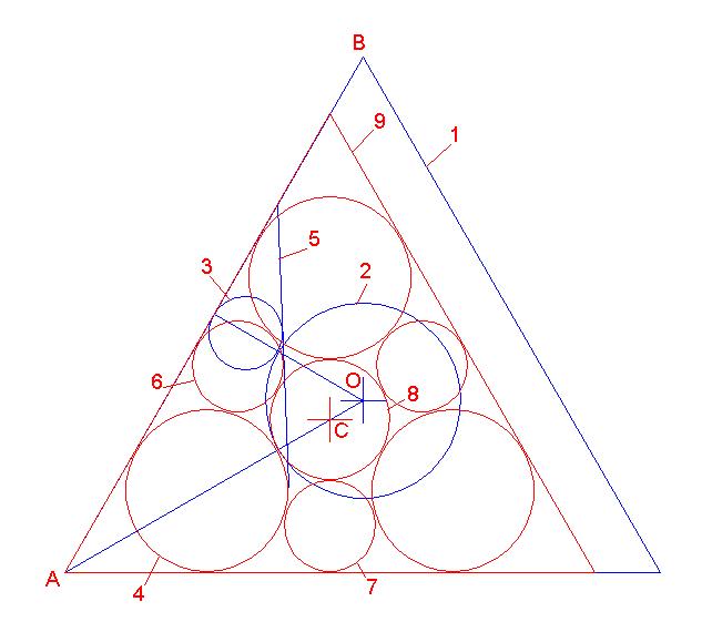

1. 作任意正三角形#1
8 h8 |  I% P: d. g/ {  k+ B2. 以#1之圓心O作任意圓#2# |5 o( |/ y7 e
3. 作#1及#2圓之切圓#3
/ D2 d! g7 S, Z, J4. 以CIRCLE(t t t) →1'st=tan#1  2'nd=tan#1  3'rd=tan#2圓 →作#4圓6 L  F% A) Y; h& C2 v3 N. Q  g& u
5. 以LINE →1'st=tan#4圓  2'nd=tan#3圓 →作外公切線#5. j/ k% e, h. x2 K& u! g3 T
6. 以CIRCLE(t t t) →1'st=tanAB  2'nd=tan#4圓  3'rd=tan#5 →作#6圓7 l: d8 D6 \7 K& p& O
7. 以MIRROR →obj=#6圓  axis=AC →作鏡射圓#74 b" L3 h& O. F
8. 以POLYGON(i) →cen=C  r=AC  n=3  →作正三角形#9
! p4 |* G8 Y6 @( h3 ?* z6 E9. 以CIRCLE(t t t) →1'st=tan#4圓  2'nd=tan#6圓  3'rd=tan#7圓 →作#8圓7 O+ q, G" \% D" N, a1 }) J( i
10. 以CIRCLE(t t t) 作其餘之圓形  U  M! V7 a- R; A2 d8 k" A3 _
11. 以SCALE(r) →obj=紅色部份  ref=#9之一邊  new=100 →將圖形縮放至正確尺寸
参与人数 1三维币 +10 收起 理由
2005llnn + 10 技术分享

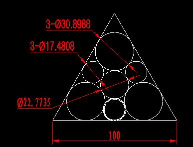

发表于 2008-11-6 21:22:17 | 显示全部楼层 来自: 中国山东东营
边学边练!
我也做了一个!

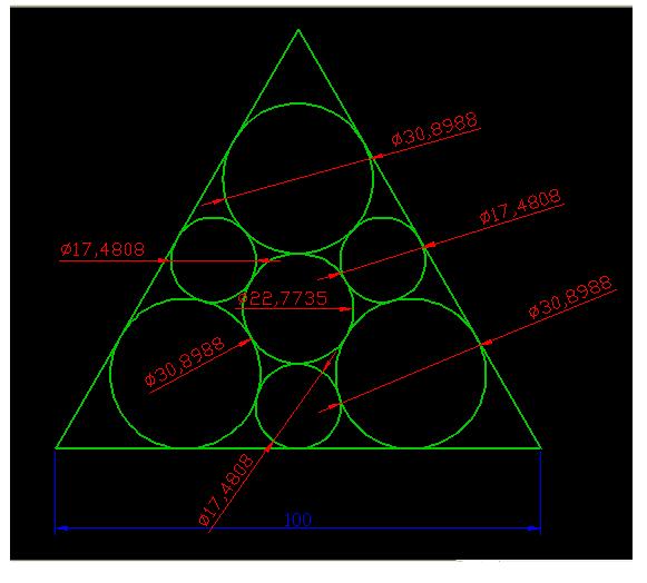

发表于 2008-11-17 20:24:51 | 显示全部楼层 来自: 中国江苏苏州
【進修級練習題87】做好了。

答案:C、C、B2 {! V2 A$ Z1 F( |3 N. ~! a$ }& i. T$ B
