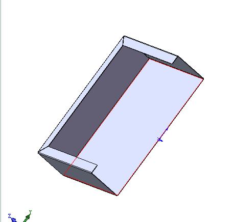

弄了几次没能弄好,恳请大侠指教一下       板子厚度1.5mm,折弯内侧半径1.5mm

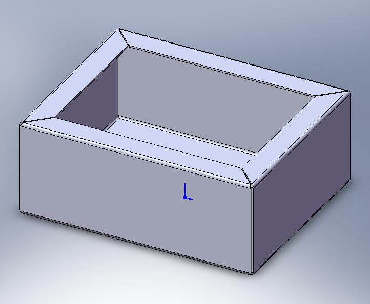

QQ截图未命名.jpg 是这样吗????

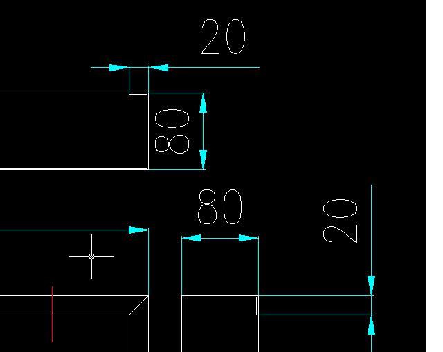

发表于 2008-10-22 13:23:03 | 显示全部楼层 来自: 中国江苏苏州
這圖給的CAD圖不是很清楚啊

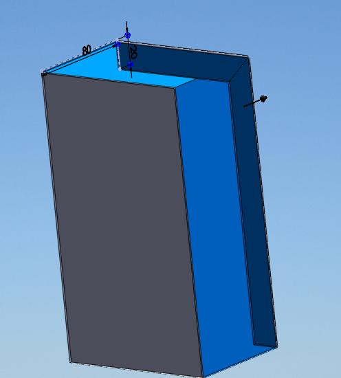

是这样吗?
是这样吗?不清楚是不是这样

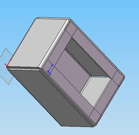

画了一个,不知对不对。SW2007格式,附源文件。, t: _5 T6 g! o' p7 U' G, X

 楼主| 发表于 2008-10-22 20:29:16 | 显示全部楼层 来自: 中国江苏盐城
原帖由 xl20202020 于 2008-10-22 16:44 发表 http://www.3dportal.cn/discuz/images/common/back.gif5 ^/ U' A, }3 @2 s4 V, y- C
" s3 J5 u! o' _
* C: \- s  L8 r% T0 U感谢xl20202020赐教,学习了,以前只知道画直的法兰,今天才知道还可以这样画法兰。

本来嘛,这个钣金件就是典型的基体法兰加斜接法兰就两个特征,没啥~~~
