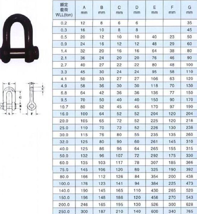

求卸扣力学参数
发表于 2008-10-22 16:38:27 | 显示全部楼层 来自: 中国山西太原
国标D型卸扣的规格和起重量:
  d2 C2 J0 W0 N5 r+ D  K. N& J. H! ]( V1 ~$ ~2 u! N4 ~

标准号是多少?
发表于 2014-3-11 16:18:28 | 显示全部楼层 来自: 中国山西太原
D型卸扣标准:JB/T 8112-1999。
