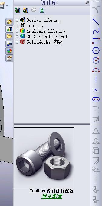

求助个关于SW2009ToolBox的问题!
8 V" b8 c5 v' I我的SW2009ToolBox不能用,显示为“Toolbox没有进行配置”, 5 K( @$ p# G9 |- {6 V& N# t; f" i
但是我配置完成,再次打开的时候,还是这么显示,而且原先的修改 & U8 z! t9 Q" ]* u( C
没有保持!
+ M. k! d2 R& g2 H, t( l' J) O2 o1 q% A& W; j7 W8 S
5 x5 c2 L  J3 E/ ]# D. H
不知道为什么,谁能告诉告诉!!谢谢!

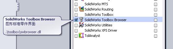

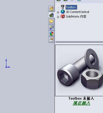

一样的,如下图所示:我的是提示未插入,要插入后才可用,等下次再打开的时候还会提示未插入
7 n1 k: x: R2 i5 H  `& ]你可以直接在插件里面把有关TOOLBOX的都直接启用了,前后都打上勾,下次再打开时就不会再提示了,如下图所示!
