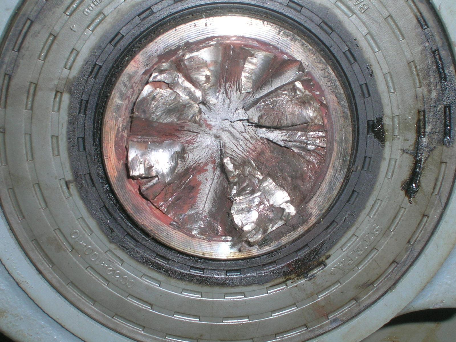

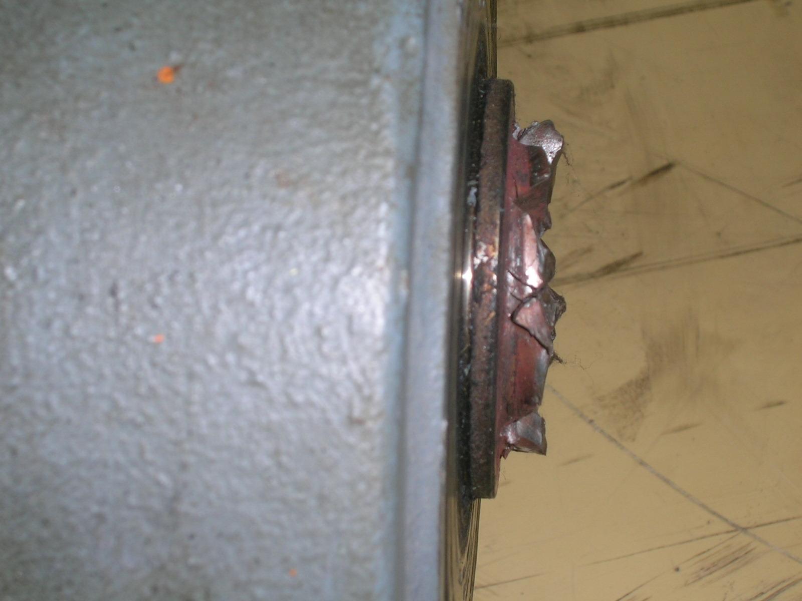

一下是减速箱输出轴断面情况图片 请高手鉴定下:是属于疲劳折断还是强度不够?最好详细点,谢谢!

1  在轴肩根部无过渡圆弧,由于应力集中导至轴头断裂。) T: A, P+ n' F; p1 Y" K- S- v) p* o0 ~
2  热处理硬度过高,受力后内部出现裂纹。4 D2 y- ~; i- I& {* C1 G
3  可能超负荷运行,或发生意外事故。

从断口看出有新旧之分可知关键还是热处理后内部出现裂纹,我在大型注塑机的螺杆断口上遇到过这样问题。检查热处理后的探伤报告。

是意外的强烈受力导致的% v8 y) B) V& t# ~3 G8 Q
非疲劳。

根据你的图片和减速箱输出轴的工作原理,我想是首先发生了微型的塑性变形,然后是发生脆性断裂.如果分析原因的话,那么就是-晶体金属断裂,裂纹扩展的路径可能是不同的。沿晶断裂一般为脆性断裂,而穿晶断裂既可为脆性断裂(低温下的穿晶断裂),也可以是韧性断裂(如室温下的穿晶断裂)。沿晶断裂是晶界上的一薄层连续或不连续脆性第二相、夹杂物,破坏了晶界的连续性所造成的,也可能是杂质元素向晶界偏聚引起的。应力腐蚀、氢脆、回火脆性、淬火裂纹、磨削裂纹都是沿晶断裂。有时沿晶断裂和穿晶断裂可以混合发生.
3 T2 N  ?, U: s3 i* q; t希望楼主检查材料的成分及其热处理状况. 这样的事故出现可是大问题.

同意4楼的观点,应该是材料选择和热处理出问题了,楼主最好能说出是在什么样的情况下出现断裂的,这样分析起来可能比较接近实际情况。

个人以为:
# Y" L' L) f" t* L1.疲劳所致,且使用环境较差,可能靠近热源,减速机安装得很好,同心度不错,但负载安装时过于靠里,使负载力全部作用于很小一段距离。% f( |; n8 ^8 K5 b6 E
2.负载过大,或者反复变换转向,甚至有卡住现象,而减速部没有对应的保护装置。: F1 ~; E9 Z8 ~/ h3 u
3.轴不是太脆,而是偏软,否则断面不会有如此辐射形态。0 j2 d0 z& S" [' l) r0 F
4.  40mm的轴输出转矩在630N.M左右,你要确认一下。

个人认为:1、材料原来加工完毕后,存在着机械缺陷,可能是材料原来的缺陷也可能是加工或热处理缺陷;
! i0 H( w" j* f2、使用时经受疲劳载荷,可能还有经常的过载现象;

怎么受力的啊  断面好像很有规则啊

认为:1、材料加工时,存在微小裂纹,或材质本身不佳,热处理不好,导致机械性能不良;3 u2 j9 I" [2 L- y: o! Z3 y! R
2、使用时经受疲劳载荷,从断面来看,设备应该是经常性的正反转,也可能是因为正反转时间间隔较短,造成过载;& r6 S3 M; |( C- S! N1 @7 B
3、我也遇到过这种断轴,当时就分析是过载引起的,断面与图上相近;但也发生过大批量的产品中只有一根断轴的情况,断面显得比较光滑,分析是材质引起的。

本人认为,这是一个过渡区,材料及热处理存在问题,是轴断裂的主要原因

所有事故分析中最重要的因素是设备使用时间、上次设备检修记录、设备负荷最近有无变化、事故时设备使用状况、员工是否误操作等等,中医看病讲究望、闻、问、切四诊,设备事故分析也是同理。由于楼主提供的条件不太完全,只能根据照片分析,我认为虽然轴断裂是瞬间发生,但裂纹源早已存在,设备日常保养检查存在问题,设备隐患没有及时发现。由于照片为端面,不能确定断裂处是否有退刀槽之类的加工部位,如果有此类应力急剧变化因素出现,方可考虑是否有加工缺陷和热处理缺陷存在,如果是圆滑过渡,一般与上述两项无关,正常负荷下设备短期使用造成这种情况,只能从提高轴的强度方面解决(更换轴材料),正常负荷下设备长期使用造成这种情况,属于疲劳磨损应定期更换设备部件。
