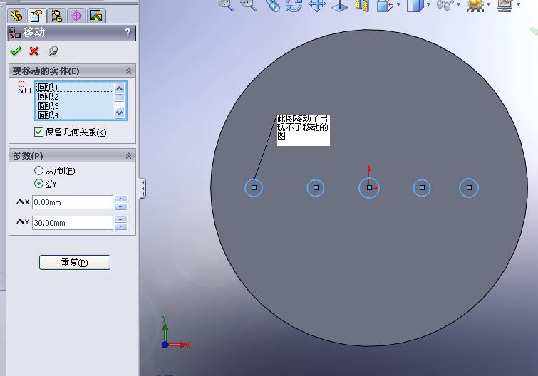

在建模过程中移动和复制草图时当输入距离后可以看草图已经移动了,但是当已点确定后就看不到移动的草图了?请高手指导一下是怎么回事?谢了先!!!
 楼主| 发表于 2008-10-23 08:44:59 | 显示全部楼层 来自: 中国重庆
就是移动后出现不了移动的草图。
发表于 2008-10-23 09:55:53 | 显示全部楼层 来自: 中国广东惠州
試試取消保持幾何關系,一般這種現象都是有尺寸標示或限制條件沒刪除.
 楼主| 发表于 2008-10-23 11:30:16 | 显示全部楼层 来自: 中国重庆
草图上都没有标注尺寸。还是不行。
 楼主| 发表于 2008-10-23 13:27:25 | 显示全部楼层 来自: 中国重庆
是啊!如果不设共线的约束就可以了吗?
发表于 2008-10-31 09:34:15 | 显示全部楼层 来自: 中国山东青岛
我也搞不了,我现在都是用阵列的,高手指点一下了
发表于 2008-10-31 10:59:14 | 显示全部楼层 来自: 中国福建厦门
应该是几何关系没有取消的缘故。' Q5 V4 g7 h# o8 g$ o
把几何关系取消之后看看!
