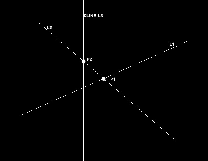

请教一个问题:' N5 M" `7 a) v$ t
画任意两直线 L1, L2 相交于点P1, 通过交点P1 捕捉到点P2(指定P1, P2 的距离使其为某个值,比如说 100 ),然后画一竖直构造线L3,与L2 交与P2 点,, Y) L/ Q. F" E
请问怎么实现。我主要是没办法通过交点P1捕捉到沿L2的延长线,但是通过L2 的端点却可以捕捉到延长线,请大家指点一下,谢谢~~
2 K3 U3 _! U: }# \) o- G0 z. S. R& ^; Y. l, \: \1 ^. c
简单的说,就是如何通过某一交点,然后沿着其中一直线捕捉到离交点固定距离的点,捕捉设置中已经开了延伸捕捉,不过无效~ 谢谢

以P1为圆心,100为半径画个辅助圆不就解决了吗。

支持这种做法,还有画一条通过P1点的垂直线,然后向需要的方向上偏移100,就可以得到交点P2。

这个东东从交点画圆应该是最快的吧?如果非要一步到位,可以在运行命令的过程中调用'cal命令,使用pld函数求得此交点,表达示为:pld(int,end,100)  表示从int点到end点连线上,距int点100单位的距离……但是谁要这么画,肯定会烦死

也可以把L2直线P1点以下的线剪掉,再来画直线利用断点延伸捕足,输入100即可。

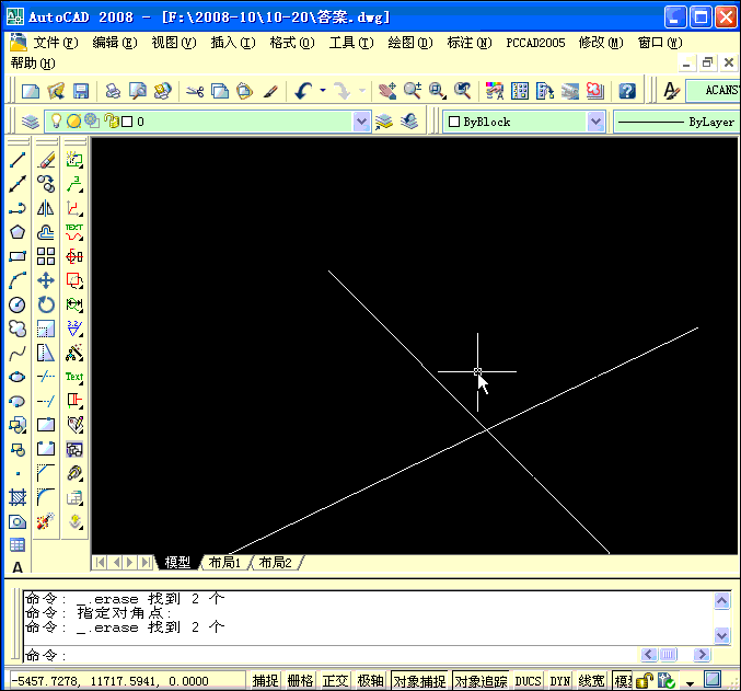

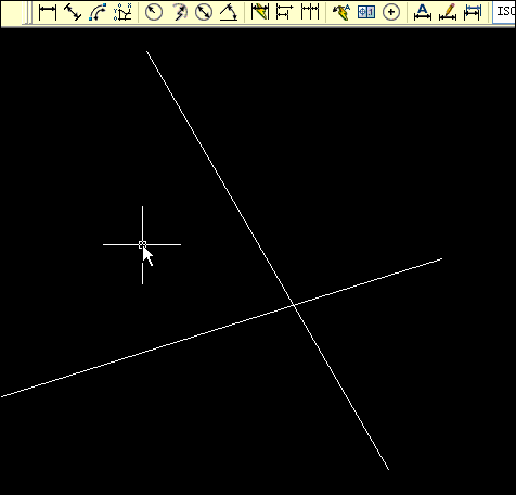

谢谢版主的解决方式,这个方法不错,先画后移动,但是和视频的有些不一样,其实我就是想把捕捉到功能用好, 我把我看到的那个视频教程附上,供大家参考。* v% w% t0 z% T2 e" |! z
也许更明白些, 目前还是未能实现视频的那种捕捉方式~~ 4-8.rar (460.85 KB, 下载次数: 4)

这样
2005llnn + 5 应助

( ~0 _8 l0 P9 z+ I$ n: D  O这种方式是有前提的。
: O' e7 \/ U' H$ p& t; K' g
; v: S7 [& S- a: r) G8 C还是设置的问题 7 y  Q( I. L7 q/ A0 U
要知道斜线的角度。(增量角)$ g& N1 s( v/ E) }9 t& _) T7 a1 O0 @
要把极轴设置好!(见图)
2005llnn + 3 应助
