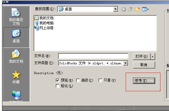

发表于 2008-10-23 11:58:29 | 显示全部楼层 来自: 中国浙江湖州
在打开工程图前,点参考,指定路径
 楼主| 发表于 2008-10-23 12:12:37 | 显示全部楼层 来自: 中国黑龙江哈尔滨
点击参考后没反应啊,怎么回事?

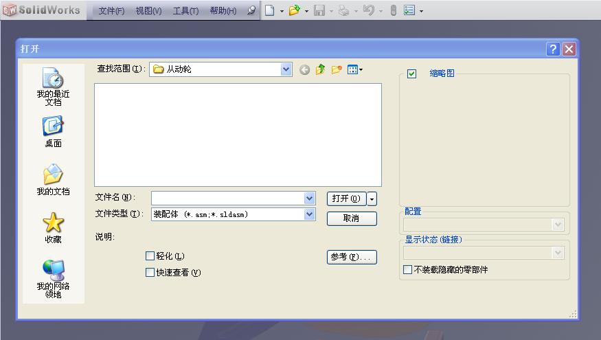

 楼主| 发表于 2008-10-23 12:29:40 | 显示全部楼层 来自: 中国黑龙江哈尔滨
我的打开是这样的,怎么回事呢% n3 w8 a8 [  U* T% D
% ~  _4 z, H. T7 B% o
我用的是2008SP0版本

你在文件类型里选一下sldprt试试看。
 楼主| 发表于 2008-10-23 12:34:17 | 显示全部楼层 来自: 中国黑龙江哈尔滨
不行,还是那个样子,点参考后没反应

发表于 2008-10-23 16:40:00 | 显示全部楼层 来自: 中国浙江湖州
忘了说了,点参考前,要先点工程图,单不打开
 楼主| 发表于 2008-10-27 08:27:55 | 显示全部楼层 来自: 中国黑龙江哈尔滨
打开工程图前,先选上要打开的工程图,然后点参考,然后双击改变参考模型
