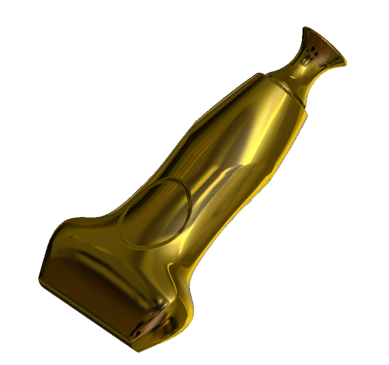

1)用sw造型出如图所示壳体造型。必须是SW做的,而不是其它三维软件。- j5 D* m9 p! Y
2)我已给出用犀牛造型出来整体造型。但是我用SW总是造型出来不如犀牛那么光顺。故求高手帮忙。
) J' @  X! \6 G7 C0 Z7 _" y' k. O5 B4 y3 F2 ]& i
[ 本帖最后由 冰火海岸 于 2008-10-23 16:15 编辑 ]

 楼主| 发表于 2008-10-24 09:24:10 | 显示全部楼层 来自: 中国广东广州
犀牛建模修改不是很方便
由于是产品最初设计阶段,犀牛建模修改不是很方便。所以看看有没有可能用SW建模成功。

 楼主| 发表于 2008-10-24 17:13:49 | 显示全部楼层 来自: 中国广东广州
回复 5# hbycxam 的帖子
没有图纸啊?再发两张其它角度的图片才行。SWY应该没问题,能做出来。
! D3 R8 M4 U% V8 c4 h  i7 ]  N$ R5 c& q+ D( x
你可以下载造型A,这个就是导入SW中犀牛文件。用SW打开你想看哪个面就看哪个面。

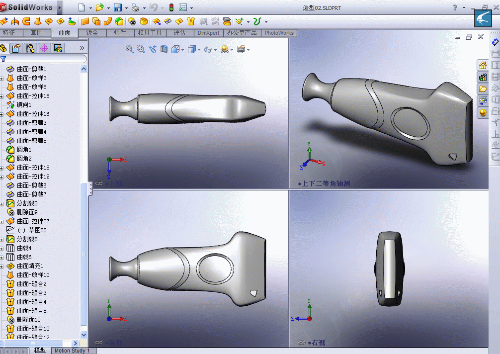

SW 曲面造型效果也可以达到这种效果,能给一个相应的尺寸吗?
发表于 2008-10-30 18:51:18 | 显示全部楼层 来自: 中国福建厦门
这样可以吗?

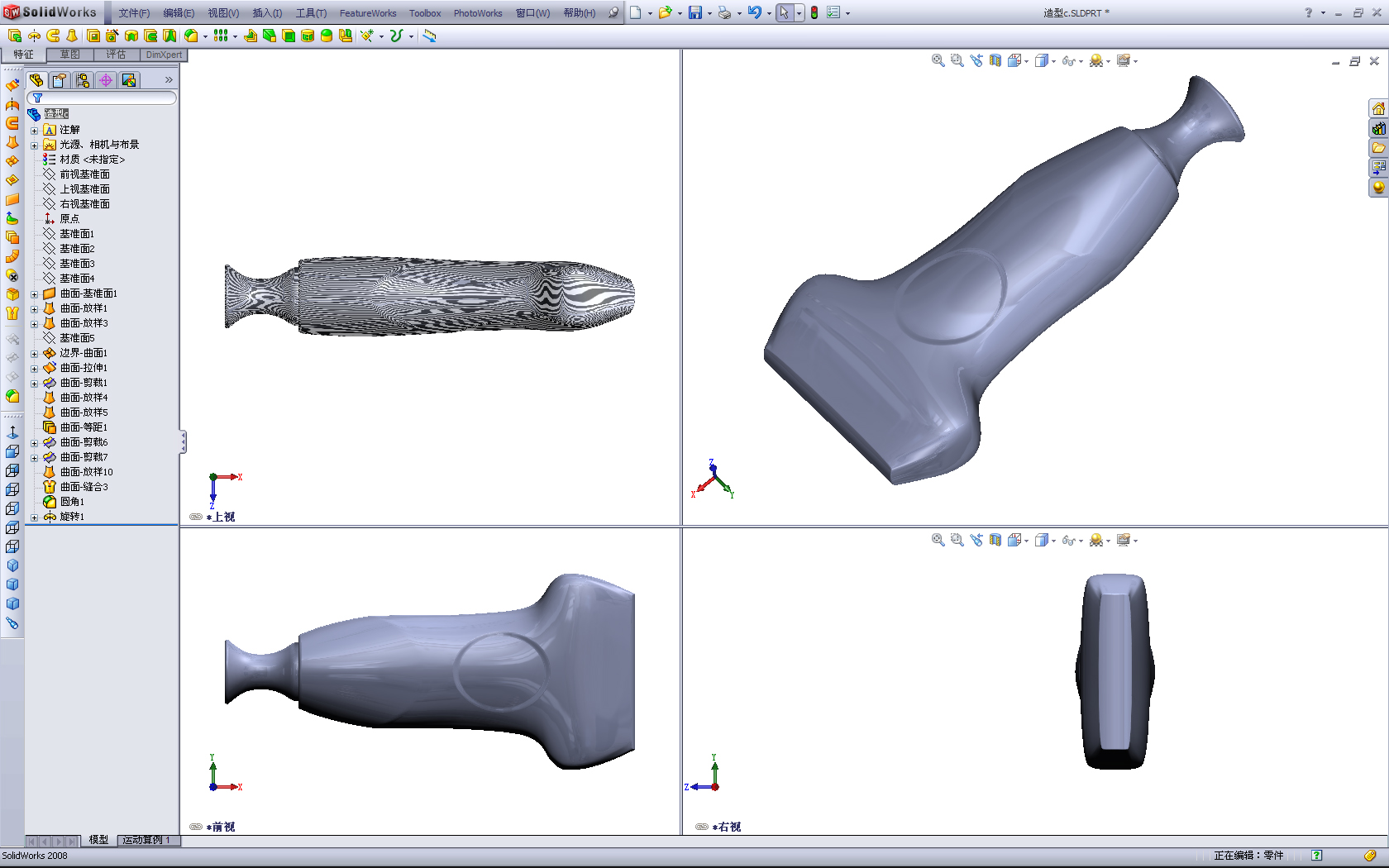

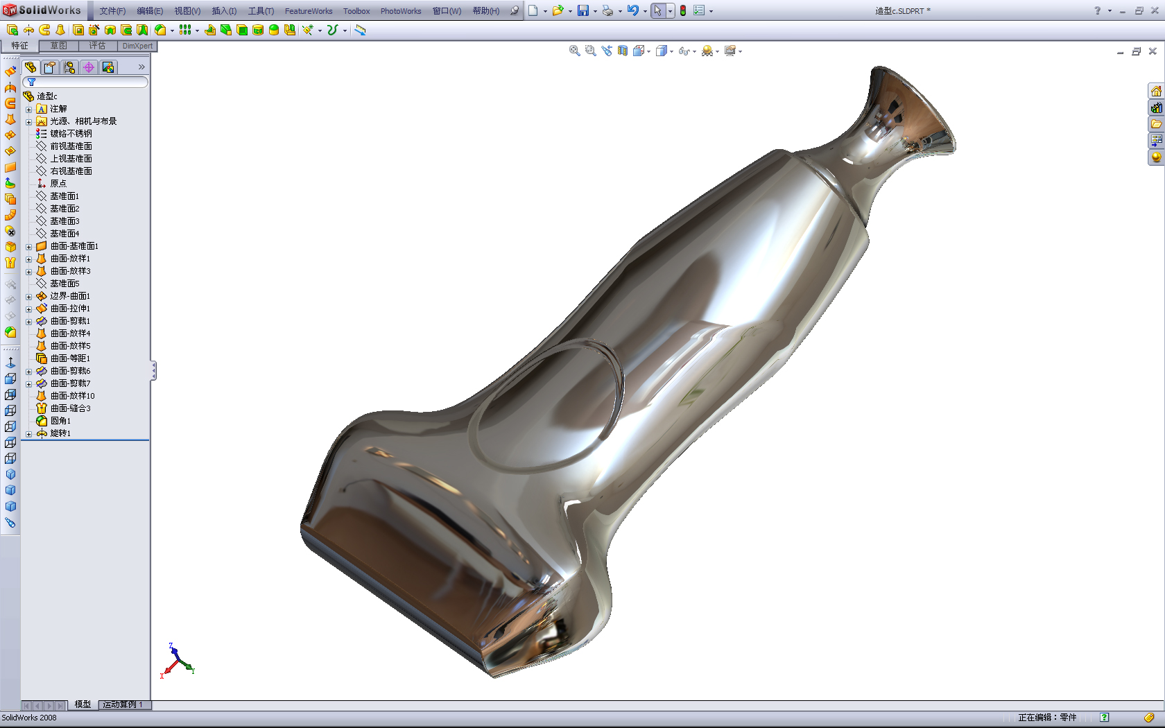

发表于 2008-10-30 19:21:36 | 显示全部楼层 来自: 中国福建厦门
总感觉有些地方的曲面还不是很顺,请高手再指点指点
发表于 2008-10-30 21:20:41 | 显示全部楼层 来自: 中国福建厦门
刚才附件没传成功,补上

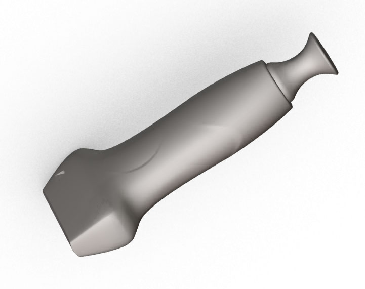

发表于 2008-10-31 16:32:27 | 显示全部楼层 来自: 中国山东潍坊
胡乱做个,应该差不多!

 楼主| 发表于 2008-11-14 22:29:16 | 显示全部楼层 来自: 中国广东广州
非常感谢上面的各位朋友,尤其是17楼的朋友。6 ~; C% |# v4 S; e3 L
不过这样做的来的面还不是很光顺。后来我自己也做了一个。
) T3 I. c4 v  o* t+ X8 s! A9 m有机会的话交流下。
: j/ U/ V! R9 [( @: e' W我的QQ:707300746
