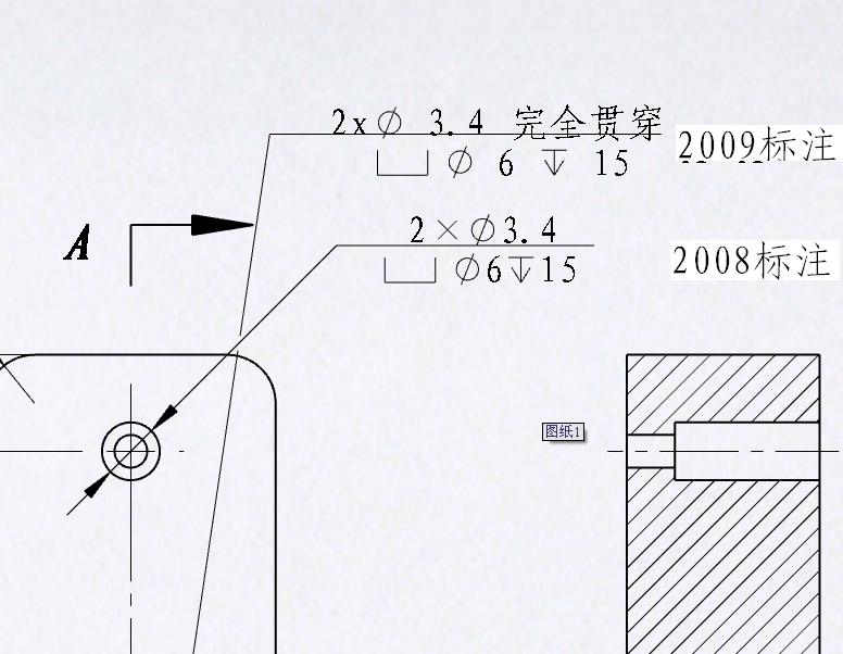

2008102313554414.jpg ! f7 [1 K* k: O, d& F

% D# Y- E# s+ H  M' E8 i& |求助关于SW2009孔标注问题!! 在SW08和SW09中,异形孔标注为什么不一样,而且我
3 R5 n9 I; ?5 x4 \- N9 L. E觉得08的更好 谁知道的告诉我一下是不是设置有问题 ,谢谢!$ U( \7 t. N4 s7 Q, a& C$ m( ~, m

发表于 2008-10-23 22:14:40 | 显示全部楼层 来自: 中国广西桂林
自己把孔标注格式文件修改一下就可以了,文件修改好后做备份,每次软件升级时把同名文件覆盖掉,一劳永逸
 楼主| 发表于 2008-10-24 07:27:56 | 显示全部楼层 来自: 中国吉林长春
原帖由 qxzch 于 2008-10-23 22:14 发表 http://www.3dportal.cn/discuz/images/common/back.gif
7 A$ L  @) T% t7 k  w1 M9 F# W# x自己把孔标注格式文件修改一下就可以了,文件修改好后做备份,每次软件升级时把同名文件覆盖掉,一劳永逸
- t! F. H1 M. p  k8 {/ y$ S! @- q( A# v/ k6 Z& P( X+ R' s
“孔标注格式文件”在哪里 没找到
发表于 2008-12-18 23:46:02 | 显示全部楼层 来自: 中国广东深圳
...\SolidWorks\lang\chinese-simplified\calloutformat.txt1 S6 ]' P( X7 r7 B; c! _
...\SolidWorks\lang\chinese-simplified\calloutformat_2.txt

发表于 2008-12-18 23:49:16 | 显示全部楼层 来自: 中国广东深圳
楼主把你2008的文件传一份上来吧,我也想要你那种设置的,X 号两边有个空格的,真不习惯
发表于 2009-8-4 17:00:06 | 显示全部楼层 来自: 中国广东珠海
我的09版标沉头孔是这样的,有孔标注点一下只出现点的那个孔的大小,而不是沉头孔的格式,怎么办?如何改正?
$ T3 H* H4 u! Z; ^& I请高手指教,多谢!
