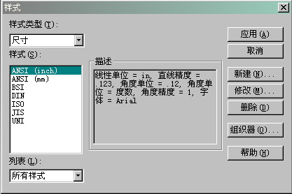

请问达人,ST为何没有GB支持了?之前版本都有啊!1 o# n- M2 t1 E; H$ f7 R; Y- Z

这个不太清楚,官方也证实了st版本的se确实没有GB的,不知道为什么

没有国标,那用处不大啊,很麻烦的。
发表于 2008-10-31 23:07:52 | 显示全部楼层 来自: 中国北京
换种版本试试
发表于 2008-11-3 10:34:54 | 显示全部楼层 来自: 中国江苏苏州
现在国标都十分接近ISO了,可以考虑使用ISO代替
发表于 2008-11-21 10:48:28 | 显示全部楼层 来自: 中国江苏常州
可以单独下载GB库使用
发表于 2009-2-1 15:45:34 | 显示全部楼层 来自: 中国北京
我现在用的是V20. r) S& c" C1 u3 g
我一直都设置成ISO的,
1 j% ~1 f! I' U9 ~: r) _% G感觉要比GB的漂亮!) U6 K3 F- q& o5 B* y
此GB和机械制图的GB不一样,不漂亮。
