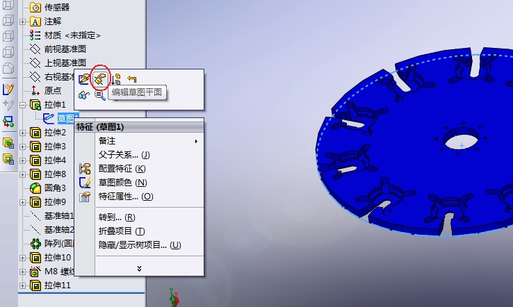

向各位讨教:
, V. Y& j/ Q  k2 R. g4 T/ [
# O: b" B/ [. \6 H8 L情况是这样的:我在画完一个外板后,因为很复杂嘛,就直接生成装配图后,接着在外板基础上插入新零件,就是那个内板。配合呢我选择的是三个标准视图完全重合。但是等画完内板才发现它的前后视图方向与外板是相反的,当然在SW的装配配合里可以选择反转来达成一致。& D9 R1 F6 o, w/ |8 J
6 Z# C! e5 q. T& z# H
但是当我把这个装配图另存为IGS格式,然后用MasterCAM打开后,效果还是反转配合以前的模样。
8 ^# {& }; }) @
6 e  Y; }. M8 Y; L: Q2 i2 N3 N$ r, R因为内外板上孔啊、筋啊什么的比较多,不想重头来过。$ m, v- Y1 V/ x# |9 `0 A7 `  F
" Y* S3 S7 l4 u; T
有没有什么办法来重新定义内板里的标准视图方向呢(好像就是X、Y、Z三个轴的指向吧)?
发表于 2008-10-24 13:29:52 | 显示全部楼层 来自: 中国上海
有各办法,将你的零件模型打开
4 O! Q; ~& f- `) {' O: y4 _9 T编辑第一个特征的草图基准平面,将你需要的平面选择成基准平面' c7 ~+ J. s/ x" h8 s
就可以改变零件的方向了.! |4 k% J% a7 C( r" ?8 p! g0 z
见下图
 楼主| 发表于 2008-10-24 15:44:04 | 显示全部楼层 来自: 中国广东佛山
谢谢楼上两位的回复!, y  H. n* o+ o$ N- N
可能是我没表达清楚。; B) J- B& U( z; H5 e; B
过程是这样的,我在画完第一个零件后,生成装配体,然后在装配体里插入新零件,这时它会要求一个在位配合,我就随便找了一个,只要能把第二个零件画上去,接下来等第二个零件画得差不多的时候,我就再添加一些配合,同时把那第一个在位配合给删掉了,大概是这里有问题吧?
9 p5 A& q0 j' n: |6 G8 m7 ?) }9 J另外,我试了一下3楼所说的改变第一个特征草图的基准面,结果是不行的,那样做的话它后面有的特征就乱了,整个零件成了支离破碎的啦。
" X) _8 p9 V2 o1 j6 g4 Q再次谢谢两位的回复!

 楼主| 发表于 2008-10-25 19:02:46 | 显示全部楼层 来自: 中国广东佛山
大概还是我的表达不清楚!
1 m: z, K- _1 W* d: r5 U工程图我知道怎么出啊,包括什么剖视都没什么问题。" B9 B# E9 V5 T% t# ?) S* q2 N
我的意思是我现在要的是把装配图导出为IGS格式,然后放到MASTERCAM里,让做模具的人看的。我本人是没做过模具,不过人家是拿我们的产品零件图去做注塑模具的。我给个装配图也就是方便人家理解吧。但是我的装配图导出到IGS就乱了的!?
发表于 2008-10-25 19:47:34 | 显示全部楼层 来自: 中国北京
零件图中可以添加坐标系,另存为IGS格式文件时,可以选择保持文件的坐标系
 楼主| 发表于 2008-10-29 15:08:09 | 显示全部楼层 来自: 中国广东佛山
哦 谢谢8楼的
' |. Y- y8 S, ]9 M7 ^一直没怎么重视“参考几何体”,原来还可以这样啊
; b' l6 X8 v4 I4 |. R2 O' A7 t谢谢啊
