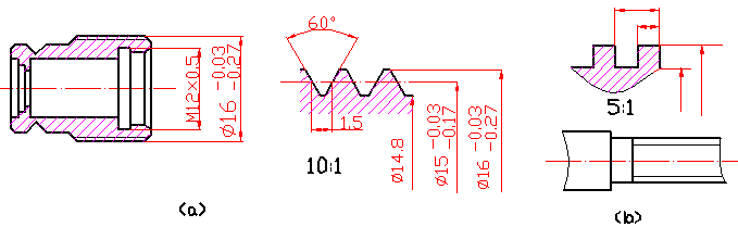

发表于 2008-11-1 18:15:00 | 显示全部楼层 来自: 中国江苏盐城
非标准螺纹的画法
非标准螺纹的画法:画非标准牙型的螺纹时,应画出螺纹牙型,并标注出所需的尺寸及有关要求.
zyxwq + 5 积极讨论
发表于 2008-11-1 18:33:43 | 显示全部楼层 来自: 中国上海
只要螺纹的牙型、螺距、大径中径、小径等有一项不符合现有的螺纹标准,就是非标螺纹。所以要知道非标螺纹,还是要首先学好标准螺纹。估计非标螺纹的资料很少的。3 [6 D4 n* h: |/ O7 ^: B+ b
: l( m6 P" F8 z所谓标准的,就是用的多了,总结一下,大家约好都用这些规格。所以,从原理或零件校核计算上,标准的和非标的并没有区别。如果你要设计非标的螺纹,机械设计上的螺纹强度计算都是适用的,从这个意义上说,这些东西就是非标的设计资料。
