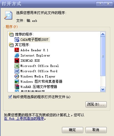

贴个图片上了看看,先启动软件再打开图纸可行否?你的电脑中是否安装有工艺图表程序?$ _2 H# q* b5 ~7 Q! R+ M
你可以右击该文件,选择打开方式,选用r3.1作为默认启动程序,并且勾选下面的选项。

发表于 2008-10-25 17:03:06 | 显示全部楼层 来自: 中国河南洛阳
我也遇到楼主的问题,也按4楼的做了,但是它提示不是有效的win32程序啊。最后找到了一个临时办法,就是先在资源管理器里找到CAXA打开,再在CAXA里找需要打开的文件才能打开。能用,但太罗嗦。哪位高手能解决,是不是和系统有关系?

发表于 2008-10-26 08:09:24 | 显示全部楼层 来自: 中国河北沧州
回复5#的2 w! Z+ J& i4 `8 `% ]+ ^
你点击打开方式的浏览。。。选项,找到你安装的电子图版的路径,点击EB.exe,点击打开就可以了
