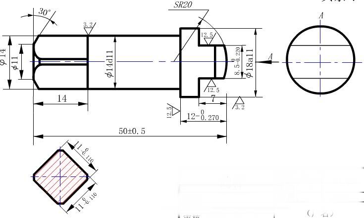

发表于 2008-10-31 22:59:50 | 显示全部楼层 来自: 中国广东中山
最好的方法是安装Adobe Acrobat 7.0 Professional(专业版,有100M大小左右,不是20M大小的)或者是安装个Adobe PDF的虚拟打印机程序,先把图纸打印为PDF文件。再打开PDF文件,会看到图形与真的打印机打出来的效果。参看下图。再用屏捕软件,捕图,再放到WORD中去。

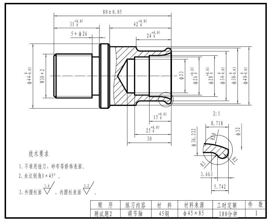

发表于 2008-11-11 17:26:02 | 显示全部楼层 来自: 中国山西太原
WORD中插入CAXA2007图片后线条变粗,将线条改细插进去还是粗的,的确不好看,原来的CAXA2005无此现象。另存成BMP图版太大。我们用一个简便办法解决了这个问题。
& H: X6 F0 U3 M; S/ M图画好后,将屏幕变成白色,将需要的图用截图软件截出,存成JPG格式,然后再插入WORD就美观了。& R& h% b5 X7 k2 N' V
