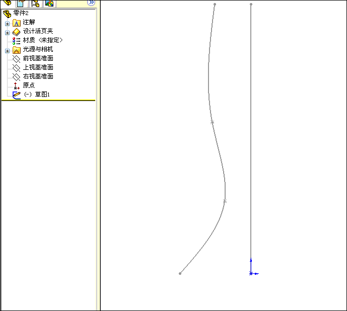

[求助] 怎么添加穿透关系

贴个图说明白点

看看这样行不 您可以看看不老前辈的扫描心法,很详细的  }, M- |+ e( r. d& V' i4 s: q
扫描之挪移心法之五大手法(w_hs教程):http://www.3dportal.cn/discuz/viewthread.php?tid=137034&extra=page%3D1
发表于 2008-10-25 10:58:04 | 显示全部楼层 来自: 中国江苏常州
画两个草图,不要在同一个基准面上,其中一个退出,再画另一个,添加几何关系,应该可以的了
发表于 2008-10-25 11:08:18 | 显示全部楼层 来自: 中国浙江金华
贴个图啊.
发表于 2008-10-25 11:39:43 | 显示全部楼层 来自: 中国北京
穿透类似于重合,但比重合更严格,重合是在其上,只要其投影重合即可,而穿透要求必须相交。选引导线的端点,再选轮廓即可

穿透就一句话:点线穿透。
