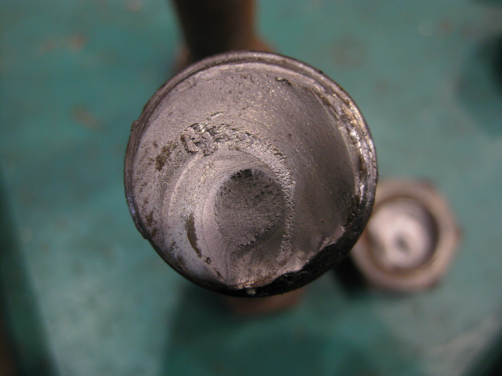

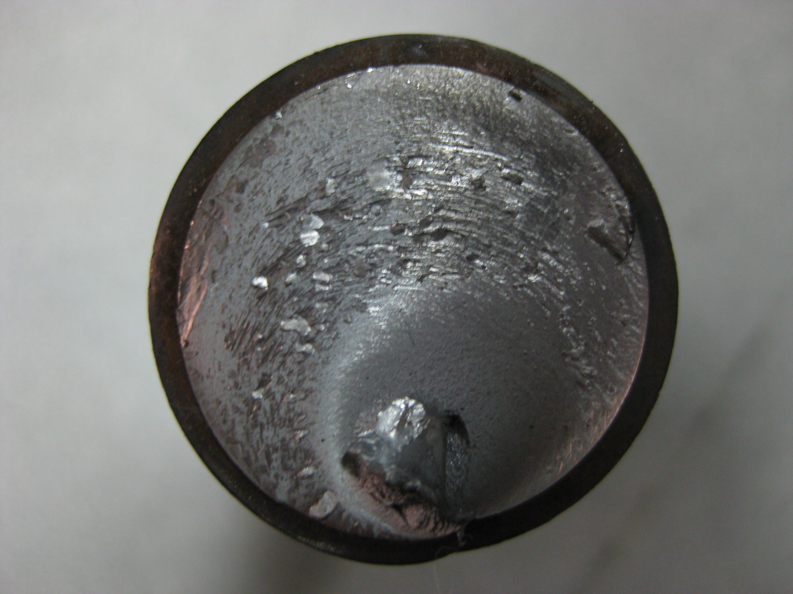

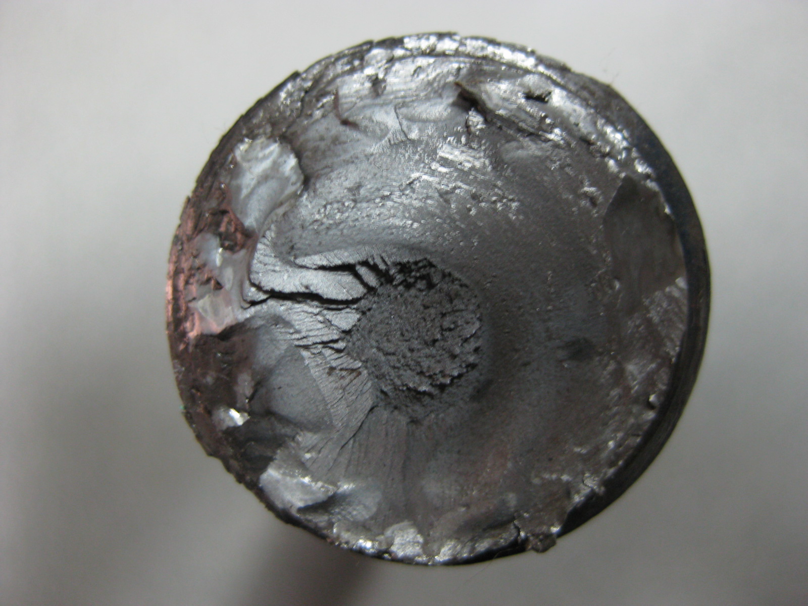

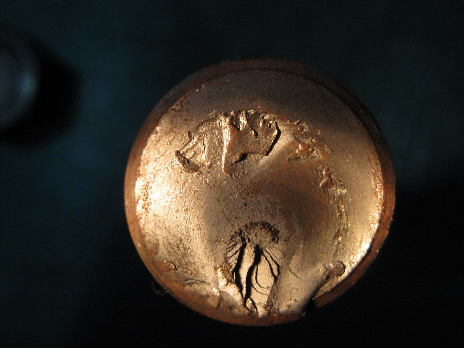

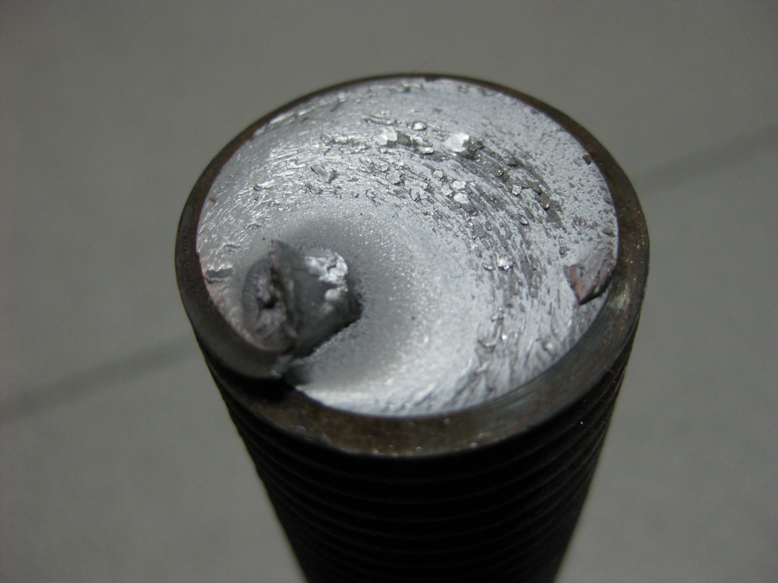

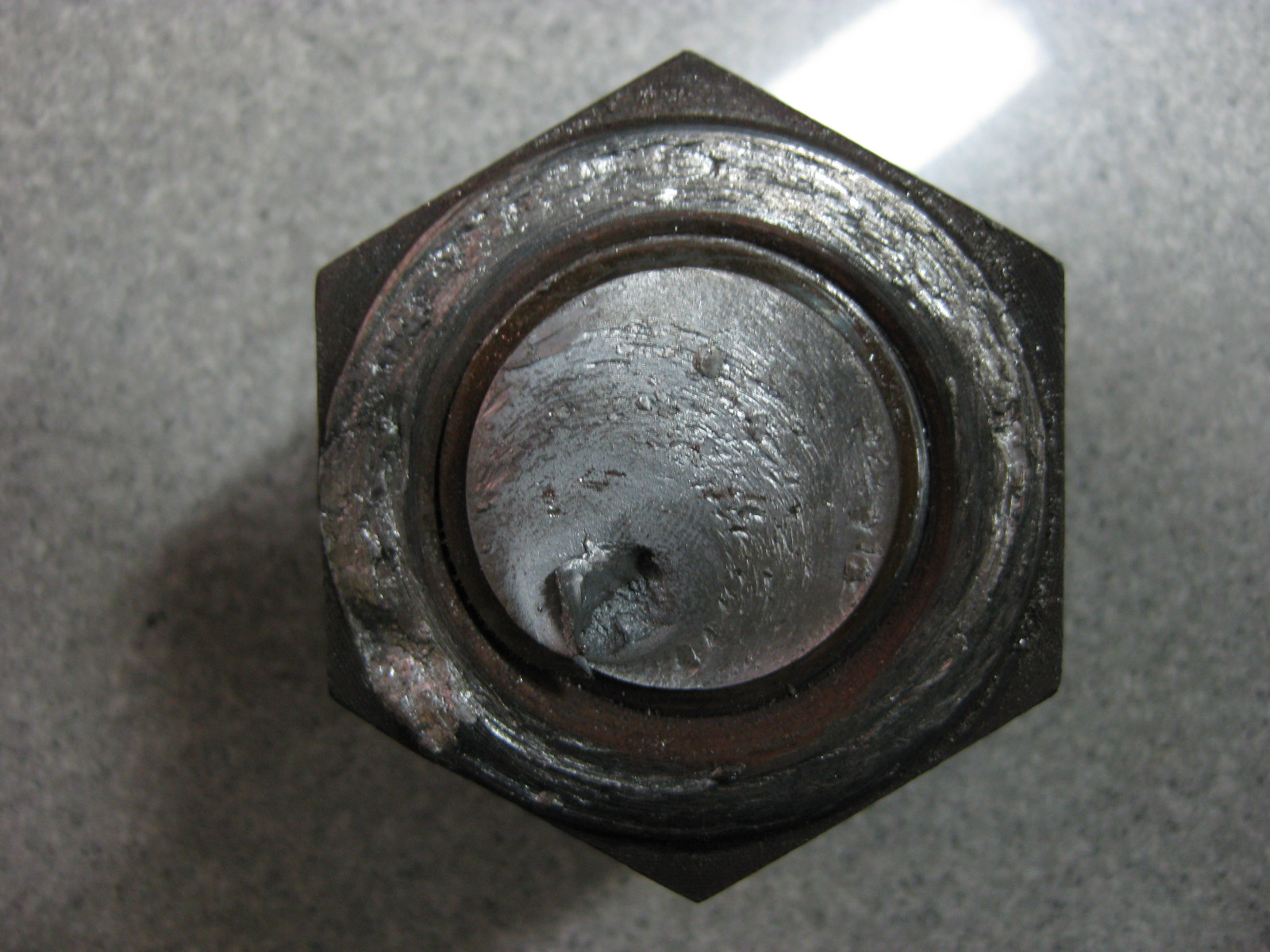

[求助] 低压缸进气管法兰螺栓断裂,请大家帮助分析断口性质
发表于 2008-10-25 17:51:34 | 显示全部楼层 |阅读模式 来自: 中国浙江嘉兴
断裂位置在螺母根部第一个螺牙,为检修拆卸时断的,断的螺栓有的发生了弯曲,有的则没有,材料25Cr2MoVA钢,进气温度约280度。7 A7 O& @5 g* r4 A1 |, d( @
请问这是什么断口呢?断裂源在哪?可能是什么引起的?
发表于 2008-10-31 10:51:07 | 显示全部楼层 来自: 中国黑龙江齐齐哈尔
应该是疲劳断裂,材料看起来韧性不足
