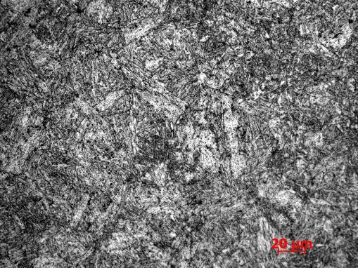

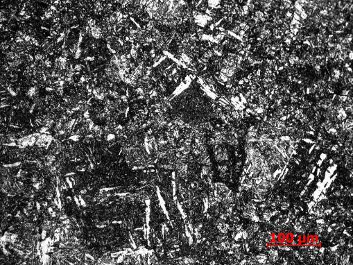

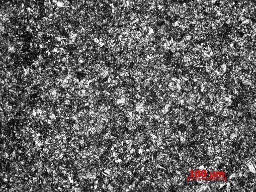

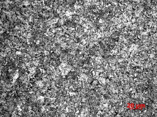

25Cr2MoVA钢,工作温度200度,调质处理。

组织基本上都出来了,就是有点不够清晰。
2 o; V& _6 S6 ~( @第一、二张基体似乎是索氏体,其中存在长条状(白色)碳化物。% [! U2 V- T' G& O
第三、四张基体像针条马氏体,存在少量小块状碳化物。- }, m5 P% L  i" k
个人见解:此材料热处理工艺存在问题,组织局部不均匀。

发表于 2008-10-31 09:48:36 | 显示全部楼层 来自: 中国北京
呵呵,如果是采用硝酸酒精腐蚀,那么从照片上可以看出来两点:1、材料应改为棒材或者板材,因为边部为长条状组织,心部为等轴状组织。缺点是:心部组织变形不足。
" b( `; r: ~4 ?) n. D5 u- Y2、主要组织为先析铁素体(白色条块)+回火索氏体。心部组织不均匀,可能存在冶金缺陷(夹杂等点缺陷,分辨率不足看不太清楚)。0 u8 i1 ^" R9 |1 O3 [- g
估计这种组织的主要缺点是冲击韧性不足吧。

发表于 2009-2-15 23:59:56 | 显示全部楼层 来自: 中国甘肃嘉峪关
你的显微镜很好,但个人感觉光线没有调整好。例如,边部200X时明显的白亮块,很象先共析铁素体,可到500X时看,又不象了。建议重新做一下。另外,此钢种为低合金钢,其正常组织为(保留马氏体位相的)索氏体。
发表于 2009-2-16 11:10:08 | 显示全部楼层 来自: 中国河南平顶山
第一.二张是有马氏体位向的索氏体
0 K5 [; N; E/ M/ g* m第3张看不见
1 y2 A$ ^' K: k, w1 e) p3 v) x如果是区别铁素体和马氏体
3 V( v' A* B. B* p2 E" x可以用细针划一下
