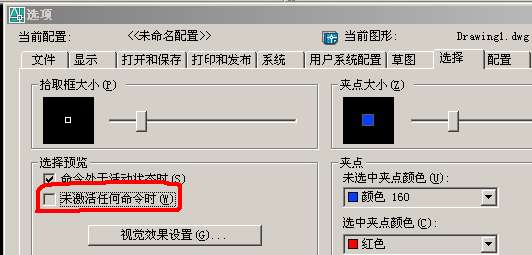

菜单:工具——选项,选项对话框内:选择——选择预览,将“未激活任何命令时”前勾去掉即可。  {6 s3 J% V* V

 楼主| 发表于 2008-10-28 07:59:30 | 显示全部楼层 来自: 中国浙江台州
原帖由 wang2003 于 2008-10-27 13:01 发表 http://www.3dportal.cn/discuz/images/common/back.gif3 E: x6 L% j/ _8 @/ z
菜单:工具——选项,选项对话框内:选择——选择预览,将“未激活任何命令时”前勾去掉即可。, T  ?' P3 q9 b! @& a% H6 {3 C9 l
1026800
. Y" G5 L, R3 u
谢谢你的方法很好用现在没有
( j5 C4 b2 I8 j& v问题解决了
