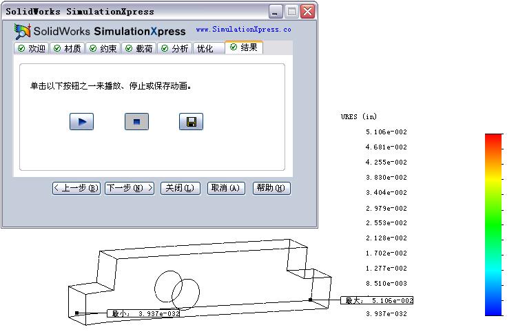

各位,遇到问题了!我使用的是SolidWorks 2009,在这个版本里面的COSMOS Works已经更名叫做SolidWorks Simulation了。
% i) S4 p5 m/ D$ t
8 p8 f- V4 u& ?$ l* W, k5 t& W在使用Simulation或者SimulationXpress(COSMOSXpress)进行初步分析的时候,比如说显示模型中的位移分布,虽然右侧的图例还在,但是被测的实体突然变成了线架图,而不是正常情况下通过不同的颜色显示位移的幅值。动画可以正常播放,但是实体仍然是一框架图的形式显示。头疼啊,各位有没有遇到过这个问题的啊?附件中就是屏幕的截图,如果哪里说得不明白请大家告诉我。
3 C8 K2 F5 C( }2 E" _
: A; t9 H+ e7 k, Y0 N$ _& D, o, A) i顺便说一句,我的显卡是Ati 9200的,已经安装了最新的驱动,请大家帮忙,多谢了!!

发表于 2008-10-27 20:18:30 | 显示全部楼层 来自: 中国四川成都
这个与你结果的现实选项有关系,在simulation里面有很多结果试图选项,该线框图为连续云图就可以了
 楼主| 发表于 2008-10-27 21:34:26 | 显示全部楼层 来自: 中国广东珠海
多谢您的提醒,在您的帮助下我已经找到设置结果视图的地方并已经是更改生效了,非常感谢!!
