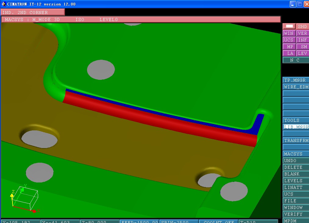

红面和蓝面交接出,从UG转到cimatron it后有点缝隙(UG里没有缝隙),cimatron it很小只有几个丝,对加工应该没有影响,但我用10mm的平刀加工后发现过切,不清楚什么原因。因为这个我都不敢搞了,cimatron有时转进来的面缝隙比这个还大,那不是还要严重了?做出来这个问题真的很郁闷因。
+ T" ?: W6 h4 n- M. M- P # r. x5 u2 w# ?% J" t% ?8 a
  {: z# X% |' A4 z$ b' R求各位懂行人士给看看、找找原因啊!衷心谢谢!

只是该区域过切吗?

过切
是的,就这一段和对面红色和蓝色上下交接处,加工出来的效果是蓝色面往下多铣2.5MM,圆角有2.5MM加工成清角了.

通常我遇到UG的圖,讀進來後,我會先着色(SHADE)用白色,光度,亮一點,去檢查
2 |" R) Z0 h" [3 _2 t( n有破洞,就補 (這是cimatron-e還沒出現之前的作法)3 {  r$ Z& B- Z* ~
""這是IT跟UG之間参數溝通的問題 (無解)""
. R3 [- g) M9 d! Y# q4 ^
+ J  r+ I) C" R! r3 k0 r1 ~我的解決方法你或許可参考看看)
7 j/ n4 `9 A, `! h- B/ c+ Y; f如果你手上有cimatron-E,那就比較沒問題,先用cimatron-e讀進,在輸出為IT的,PFM挡: u" H% O8 [; v! N2 B
我都這樣做,可減少,不必要的工時

发表于 2008-10-29 16:45:00 | 显示全部楼层 来自: 中国江苏苏州
无解,常见问题,一般重新补面

过切原因?----面
应该是面的问题,但面就有几丝间隙还有过切的可能吗???

发表于 2008-10-30 11:43:46 | 显示全部楼层 来自: 中国浙江宁波
你把刀倒点R角   比如10R0.2     就不会过切拉

发表于 2009-3-25 13:51:40 | 显示全部楼层 来自: 中国山东聊城
用平刀清理根部时注意选择低一点加工精度,再就是平刀设置为牛鼻刀倒个0.1~0.5小圆角,不行只有把这段面重新做一下
